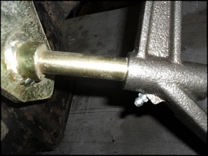

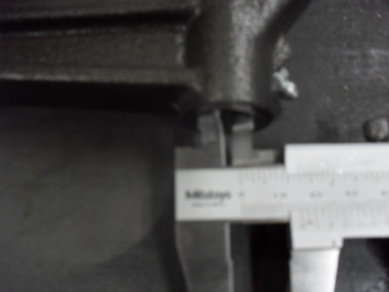

    E por fim, o suporte onde a alavanca de acionamento da tração/reduzida deveria encaixar, porém, o pino está 16,35mm e o furo com 16,00mm.

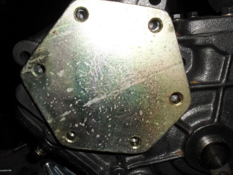

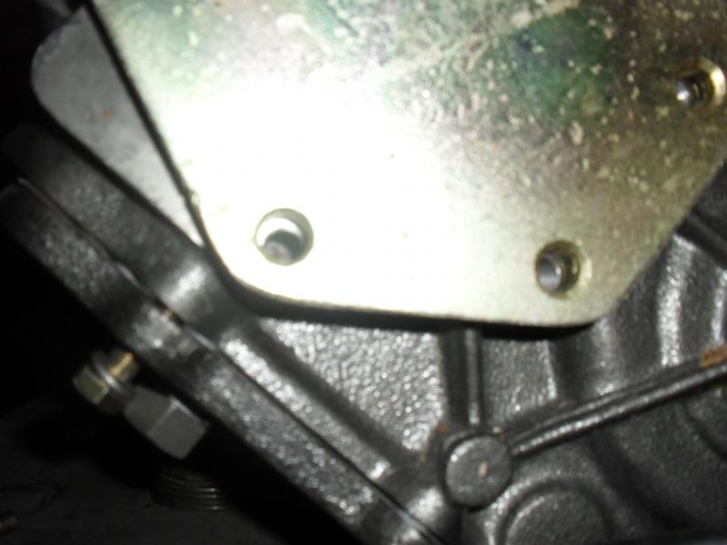

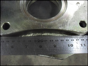

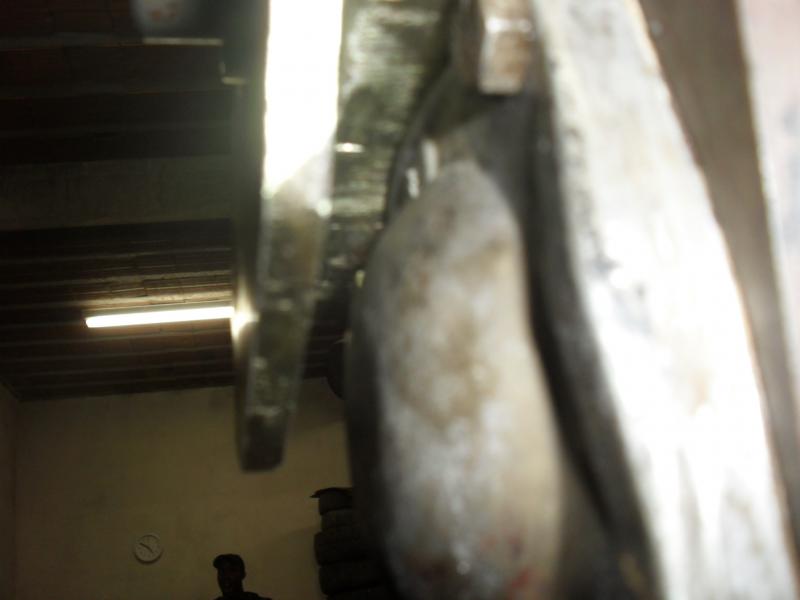

    avaliação de produto continuação
    Dando sequência na avaliação do "kit espera" seguem as fotos das peças com problemas na fabricação.
    Essa chapa é instalada na traseira da tcase onde posteriormente será instalado o coxim. Notem que a furação da chapa esta fora de centro com os furos da carcaça.

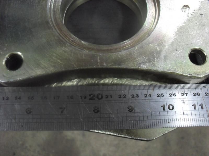

    Flange de acoplamento cambio/tração
    A curvatura da chapa é insuficiente e encosta na tampa do eixo primário logo a abaixo.
    Removendo a tampa, o flange alinha a furação porém não se encaixa por que o alojamento onde deveria acomodar a trava do rolamento está 1 milímetro menor(próxima foto).
    Defeitos de fabricação-sam_2592.jpg-sam_2586.jpg-sam_2634.jpg-sam_2635.jpg-sam_2630.jpg
