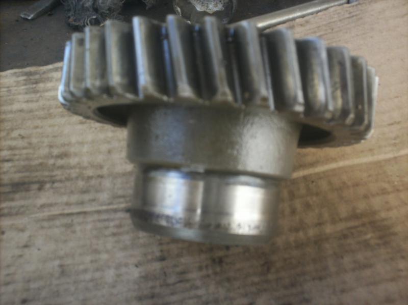

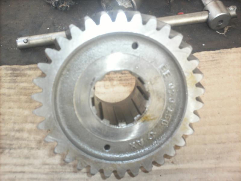

Pessoal, dá uma olhada nesta engrenagem da foto, e uma engranagem da caixa de transferencia do engesa fase 1, reparem que essa engrenagem apresenta sinal de usinagem tanto nas costas como tambem na frente(proximo do cromado), eu liguei ( e tambem enviei fotos por e-mail ) para uma usinagem de engrenages que me fornece peças e disseram que este tipo de engrenagem tem que ser feito o miolo separado da engrenagem e só depois soldar, então depois eu me lembrei daquele caso da engrenagem da piradiesel, e cheguei a seguinte conclusão : se até a peça de original fabrica vem com solda, então porque a piradiesel diz que a engrenagem já vem de fabrica pronta ?????????????
Anexo 342426Anexo 342427
Na foto da esquerda talvez vocês não conseguem visualizar, mas na divisa da parte cromada(aonde o retentor apoia) com a engrenagem existe um sinal de usinagem !

Danilo, segundo contato que tive com a Piradiesel, esta engrenagem não é usinada assim, ela é mesmo soldada, ela vem "pronta" assim , já vem soldada. Eu pensava que a peça já era fundidada ou torneada desta forma.
