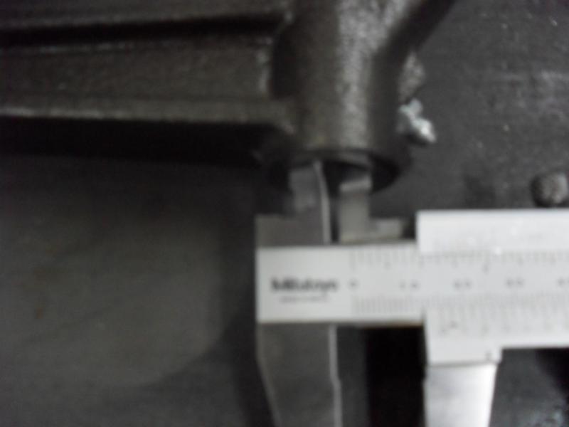

E por fim, o suporte onde a alavanca de acionamento da tração/reduzida deveria encaixar, porém, o pino está 16,35mm e o furo com 16,00mm.
Anexo 342701Anexo 342702Anexo 342703

Conversei agora por tel com o Sr. Ênio engenheiro e sócio da Enfer, ele fi muito atencioso e me prestou todas as informações necessárias.
Como diagnosticado pelo Roger Nunes, ele confirmou que o Kit de adaptação ENFER pode vir com as peças com diferenças de furação, medidas, encaixes, etc... devido as diferenças existes nas montagens das t-cases bands (que não são mais originais) as peças geralmente exigem algum tipo de readaptação.
Quando ao ssmi-eixo ele me informou que o material realmente tem tratamento térmico dentro do melhores padrões de engenharia, e que o materia tem que ter certa maleabilidade para poder suportar as cargas e esforços de nossos veículos. Deu vários dados técnicos que não domino mas me paraceu ter base técnica científica. Me deu garantia de que o produto é bom e que eu poderia usá-lo sem receio, e que se houvesse qq problema eu poderia recorrer à ele.
