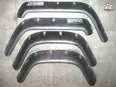

O alargador a que me referi na verdade é aquele de paralama (veja na foto) não é o alargador/espaçador de roda. Sobre o off set negativo sei que ele força o conjunto (até pelas leis da física mais do que pelo meu entendimento de mecânica :) afinal quanto mais para fora as rodas maior a alavanca). Esta roda "negativadona" foi a que veio no Hulk (aro 15, 10" e off set -44) eu até pretendia usar uma roda "menos negativa" com -25mm ... mas não tive $possibilidade$ de investir nisso agora...

Uso de borracha , mesmo assim já se foram 3 jogos de alargadores , esse ultimo tem um ano , o engesão é doido pra encostar em barranco ... rsrs ... aí os alargadores não aguentam , a lateral do meu é toda ralada ...
Qdo comprei veio um jogo de fibra , parecido com esse da foto , não aguentou o 1o mês ... rsrs , fomos fazer o Roncom em R.G. da Serra e ficaram 2 por lá numa descida cheia de erosões ...
