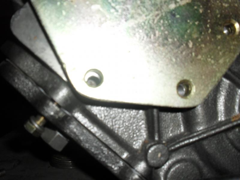

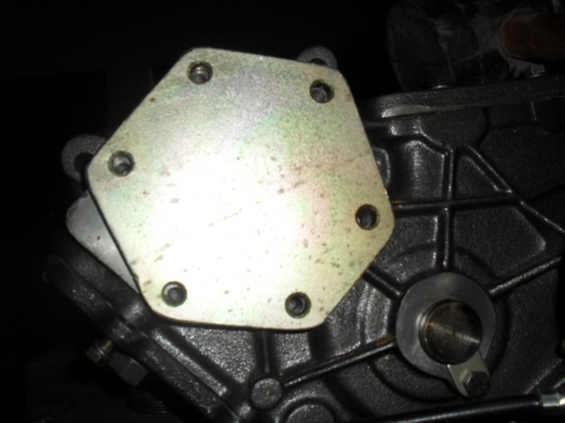

Dando sequência na avaliação do "kit espera" seguem as fotos das peças com problemas na fabricação.
Essa chapa é instalada na traseira da tcase onde posteriormente será instalado o coxim. Notem que a furação da chapa esta fora de centro com os furos da carcaça.

Será que nunca teremos um produto no qual seja confiável e não super faturado?
Complicado nesse Brasil.
A peça depois de posicionada e pronta ficaria assim:
Anexo 342658

Ja que essa peça vem assim , é melhor nem fazer parte do kit , melhor comprar uma chapa e furar pq se abrir a furação vai ter que colocar buchas excêntricas , se a furação ficar maior a tendência é soltar por vibração .

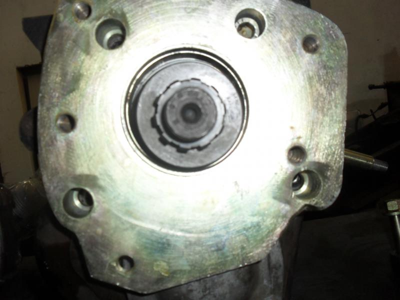

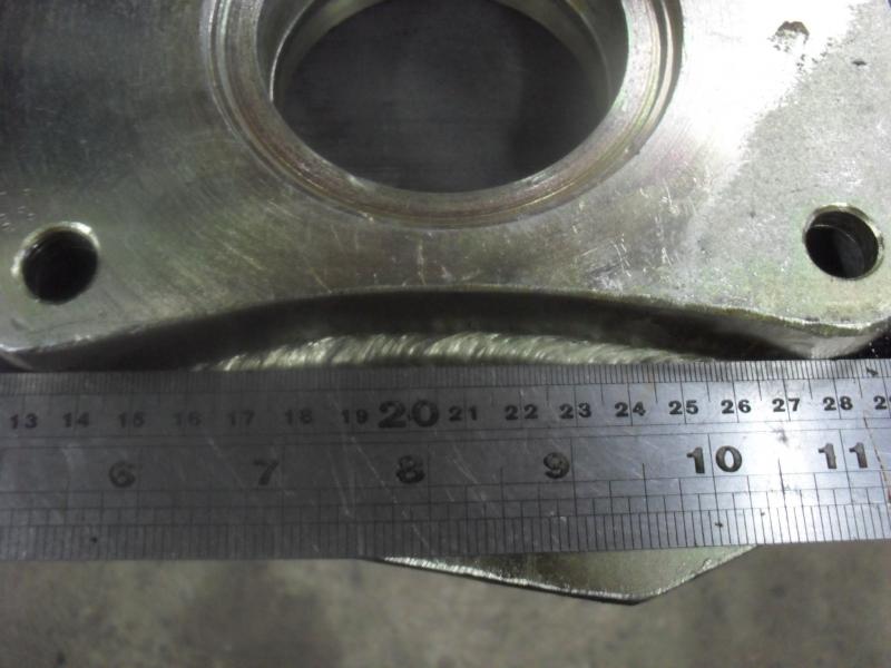

Flange de acoplamento cambio/tração
A curvatura da chapa é insuficiente e encosta na tampa do eixo primário logo a abaixo.

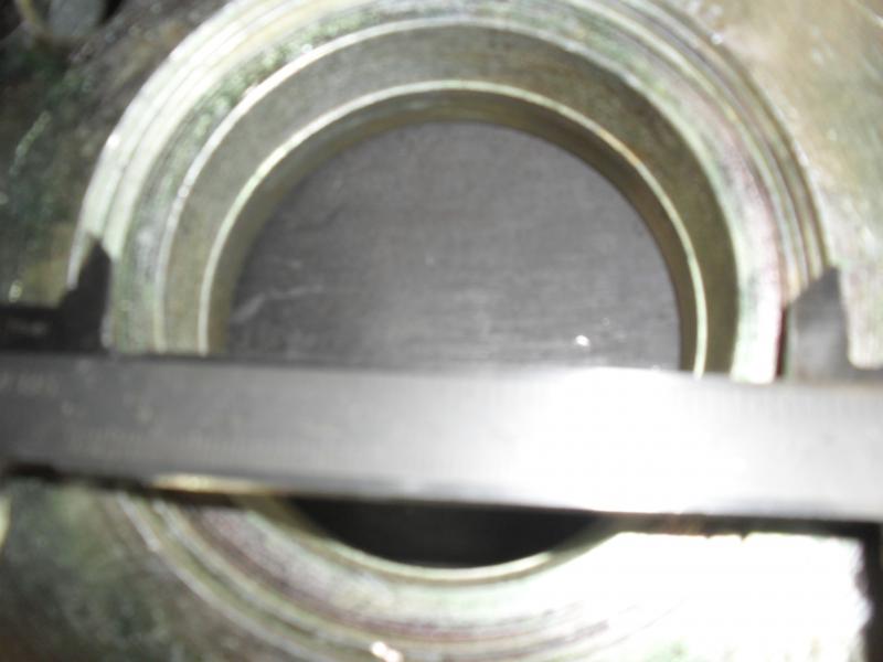

Removendo a tampa, o flange alinha a furação porém não se encaixa por que o alojamento onde deveria acomodar a trava do rolamento está 1 milímetro menor(próxima foto).
Defeitos de fabricaçãoAnexo 342690Anexo 342691Anexo 342692Anexo 342693Anexo 342697
Detalhe da medição da trava do rolamento do cambio e o alojamento no flange.
Anexo 342698Anexo 342699
