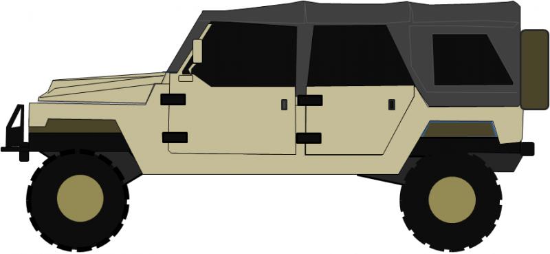

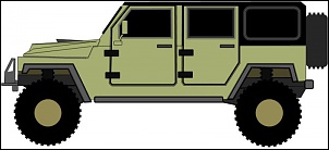

    Hoje, feriado aqui no RJ, fiquei em casa desenhando um pouco o projeto da capota do I.H. (Incrivel Hulk) em perspectiva lateral. Nada muito profissional, mas só para ter idéia de como vai ficar. Na capota rígida a idéia é usar um "cintura" alta com janelas não tão grandes, dando um ar mais robusto ainda, os pneus também maiores.

    Nossa!!
    Se ficar assim... Coisa linda, heim?

    Acho que ficaria uns 6 contos fazer a capota rigida com as 4 portas , mas vale a pena ...
    Mas antes , o Rogerio tem que colocar esse bixo pra queimar diesel ...
