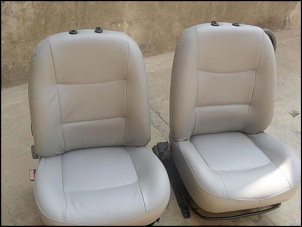

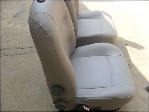

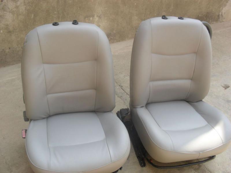

    Bancos com nova forração (perfumaria... mas exigência da patroa...)
    Site do Encontro Nacional de Engesas, Campers & Marruás
    http://engesas.blogspot.com.br/
    Citação Postado originalmente por Vicente Guimaraes Ver Post
    eu tenho esse mesmo problema, a patroa esta exigindo um par de bancos confortaveis.....

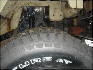

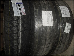

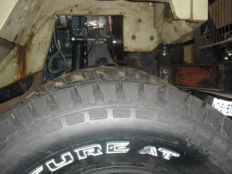

    Usuário Avatar de Vicente Guimaraes
    02/05/2011
    1,655

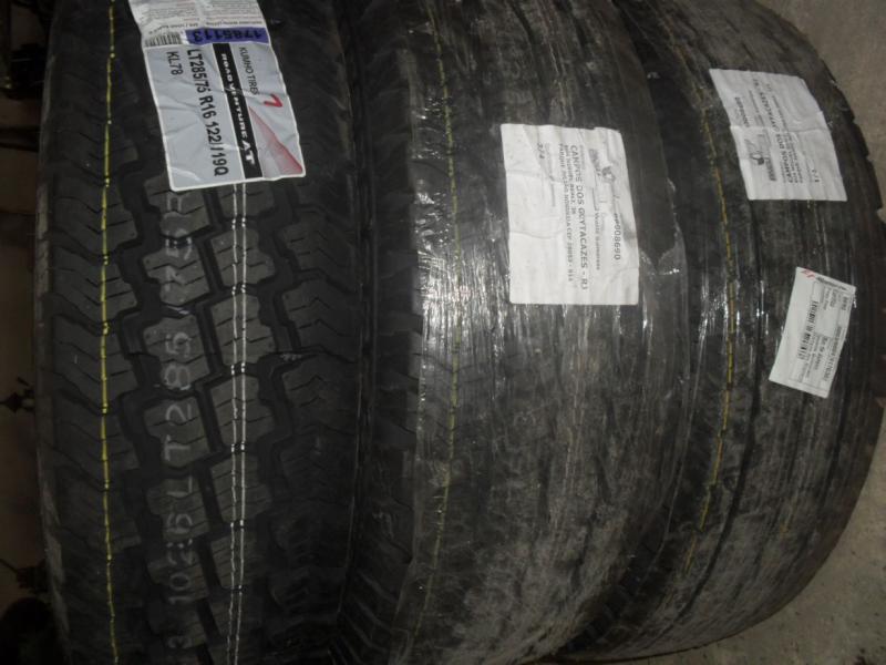

    Chegaram os pneus 285x75x16 e as rodas 16x8"
    A altura compara com os 35" ele tem 2" a menos (cerca de 5cm).
    Quanto à largura, é bem mais fino. Isso somado à redução OFF set dos atuais -44 da roda anterior para -25 da roda nova vai "trazer" os pneus mais para dentro da carroceria, isso implica em menor angulação e esforço de todo o sistema de suspensão, direção e tração.

    O 285/75 16 é 32,83 x 11,22 ... os pneus originais de fábrica são 7,5 x 16 = 31" e 7" na largura ...
    Essa medida está acima do original 3" ( pra calculo de momento de esforço ) , não é muita coisa , mas canja de galinha ...
    Assim que marcar a estréia coloca aqui , se der vou fazer cia ...

    Valeu Hercílio !! Esse foi o que chegou mais perto , eu estava entre ele e o 32" (o 32 é um pouco mais largo) mas o preço do 32 é bem maior. O 33x10,5 eu encontrei, mas é muito caro.
    Edu não entendi o cálculo 32,83"-31"=1,83" de diferença e não 3"

    Vicente , 3" é a soma de quase 1" a mais no raio e um pouco acima de 2" na largura ( partindo do centro ) , fazendo um L com o raio e a largura são 3" no total ... mas não esquenta a cabeça com isso , sabendo usar e mantendo a manutenção em dia vai ser dificil dar algum problema ...
