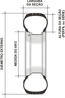

    Doc ... entendi agora seu questionamento ... muito justo ...
    Os 31" x 10,5" , tem 22 cm de largura na banda , 10,5" = 26,67 cm , quase 5 cm a menos ... o 255x75 16 BF/AT que vou colocar tem 19 cm de banda , ptto 6 cm a menos ...
    Como a medida de largura não é a que está na banda de rodagem fica dificil né ... rs
    O ideal então é ir com uma régua na hora de comprar pneu e medir a parte que vai tocar o solo e a largura nominal fica apenas como referência ...
    Se vc pode usar aro 15" , vai ter mais opções de pneus ...
    Kim ... qqer pneu radial que passar da validade acaba rompendo ... tenho muitos amigos que usam BF/AT , fizemos a Canastra ano passado e todos os 12 jipes estavam com BF/AT ... os relatos que tem de estourar é depois da validade , eles demoram pra gastar e acabam vencendo o que raramente acontece com outros pneus que gastam bem antes de vencer ... não sei se foi o caso de seu , mas se estourou antes de vencer eles teriam que trocar , no mínimo ... os meus estão pra vencer , por isso vou acabar trocando , mesmo conseguindo rodar ainda mais um tempo ...

    É exatamente o que tenho feito , SEMPRE vou com uma régua ou trena qdo vou comprar pneus .
    Na minha opinião o que acho bonito ou feio É A LARGURA DA BANDA QUE TOCA O CHÃO , E NÃO A " LARGURA DA SEÇÃO " do seu desenho . Ou seja o pneu pode até ter 265mm de seção ,mas a parte que toca o solo é de apenas 200mm como o meu pneu HANKOOK , acho feio por ter apenas 200mm tocando o chão embora a LARGURA DA SEÇÃO SEJA 265mm .
    Entendeu onde quis chegar ???
    Vc trocando seus 31 pelos BF A/T 255X75X15 com largura da parte que toca o solo de APENAS 190mm , seu ENGESA vai ficar MUUUUUIIIIIITO feio . Sugiro a vc manter os 31 que esta usando , eu devo ir para os 31 tb , o ROGERIO comprou um para a RANGER dele e gostei muito do visual e tem a banda que toca o chão com a largura que eu gosto não medí mas é mais largo do que o 265 que estou agora , marca CHING LING R$420,00 cada , ou vou para os PIRELLI scorpion ATR mesmo , que é marca consagrada , tenho na minha SW4 e estou gostando muito , vai dar tempo para eu saber se estes que o ROGERIO colocou vão durar ou não , pois os meus 265 ainda estão com mais de meia vida .

    Doc. Os BF tem uma "parte que toca o chão" bem larga pelo desenho do "ombro" do pneu, isso faz o pneu parecer mais largo, o seu pneu atual é meio arredondado nas bordas e deixa um menor espaço de contato com o solo. Tem uns pneus A/T que tem esse "ombro largo" tem que ver o desenho e a montagem.

    Estes pneus que o ROGERIO comprou tem ombro largo , os PIRELLIs tb tem ombro largo , só pra vc ver o 255 que tenho em minha SW4 tem 21cm de largura , o 265 do ENGESA tem 19,5cm de largura , então vou comprar iguais aos que o ROGERIO comprou ou PIRELLI o PIRELLI é um pouco mais caro do que estes que o ROGERIO comprou . Como falei , depende do fabricante .

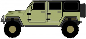

    Foto do Hulk com os 285 x 75 x 16 Kumho (pneus novos)
    Foto com os pneus antigos , Maxxis 35"

    Chic no "úrtimo" os pneus.

    Na minha opinião, usaria os 35" até acabar, assim, acertaria a viatura, os detalhes, que leva de 6 meses a um ano.
    Estando tudo certo, partiria para a troca dos pneus!
    É a minha opinião.
    Kim.
    ps.: Está ficando show o jipe. Mais uma vez, parabéns!

    Valeu Hercílio !!!!!!! tá melhorando... mas ainda falta muito para ficar do jeito que eu quero:
    Kim, eu também pensei nisso, mas fiz as contas e preferi vender logo os pneus 35" (ainda OKm) e comprar logo os 285, no final das contas vou gastar menos (contando com a venda dos 35" com "preço" de Okm)
    Até que os pneus não ficaram tão ruim porque eles são altos (mesma altura do 33")
