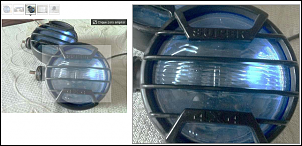

    Novas aquisições, achei que tava faltando alguma coisa.....
    Guincho Winch 16.000
    Eu li alguns bons relatos sobre este guincho, este é o mesmo da Bremen que é uma importadora nacional (a Bremen importava o guincho e colocava o seu nome), inicialmente eu ia comprar o de 12.000 mas a diferença de preço (R$280 a mais) e peso (10kg a mais) não era tão relevante. Comprei na Gama 4x4, esse de 16K tem um sistema blindado, com impermibilização melhor, é bem mais robusto e tem a mesma velocidade do de 12K. O "Kit Guincho" veio com cinta de 10ton. luva e anilha. Também levei de brinde o controle remoto sem fio. Imaginei que o guincho pode não ter a qualidade de um Warn, mas como ele é muito forte vai "se esforçar" pouco para me tirar de alguma roubada.
    Farol de Milha, 7" com +- 17cm (comprei no Mercado Livre). A 2ª imagem é um zoom.

    Vicente , cheguei testar esse winch 16 k na mesa de guincho que estava o Work 12 k e teria que mexer na mesa pra caber , o winch 12 k ficou justo na mesa e o cabo de aço era do mesmo diam. do Work - 5/16" , esse 16 k o cabo é de 7/16" , é até um exagero pra usar em nossas vtrs , o Hulk vai ficar mais imponente do que já é ... rs
    Qdo a gente tem guincho acaba auxiliando os camaradas na trilha , vale lembrar que o consumo de Amp. aumenta e uma bateria de carga de 70 A pode dar conta com um alternador prox. disso tb , qto maior a amp. da bateria e do alternador melhor o uso do guincho ... se tiver bloqueio nunca aciona pra tirar outra vtr da encrenca ...
    O Walter da Camper tem guincho com cont. remoto , ele usou pra tirar a Jabiraca do atoleiro , o bom é que aciona de qqer posição , mas já ouvi falar que numa trilha tinham 2 guinchos winch com controle e estavam na mesma " sintonia " e qdo acionava um o outro acionava tb , não sei se é verdade , mas de qqer maneira é bom ficar esperto ... optei pelo cabo pq não gosto de nada que usa pilha ...
    Qto aos faróis , vc nunca vai precisar usar ... rsrs ... os faróis originais são ótimos , da até pra clarear um campo pra jogar bola a noite ... rsrsrs
