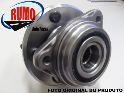

1 – Comprando o cubo completo
http://www.4x4brasil.com.br/forum/pi...pictureid=3384
http://www.4x4brasil.com.br/forum/pi...pictureid=3385

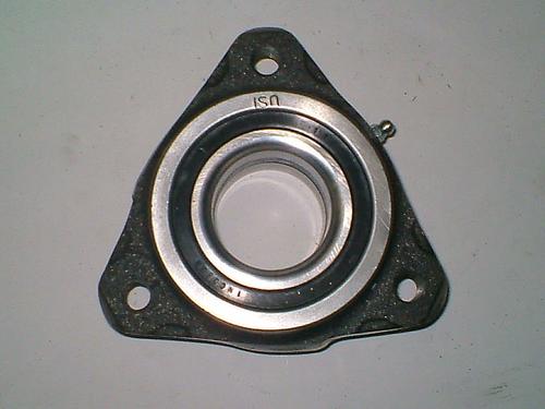

2 – Comprando uma peça chamada “reparo do cubo” que vem os rolamentos já embutidos na caixa de rolamentos.
http://www.4x4brasil.com.br/forum/pi...pictureid=3386

Depois de muito choro e leituras destes posts troquei o cubo dianteiro esq por esta folga no rolamento (lê-se cubo), gastei R$ 550,00 na peça e fiquei Put:x pois só consegui comprar o cubo (com ABS) com aquela mangueira do sensor...
O Diálogo com o cara que vendia a peça: EU > Quero só o cubo... FORNECEDOR> Só vendo tudo...
Mais uma peça que vai ficar esquecida num canto do depósito, sem utilidade... E tendo que explicar a patroa porque não devo jogá-la fora..:mrgreen:
Saudações a todos!!
