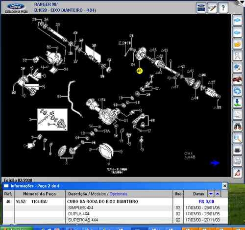

    Acho que há diferença no catalogo da Ford quanto ao:
    1)Ano de fabricação (00 - 05) e da (05 em diante)
    2) Traçada ou não
    3) Presença ou não de ABS
    4) Roda livre...
    vide o catalogo ford
    Tem um cara n RS vendendo no ML : http://produto.mercadolivre.com.br/M...001-a-2005-_JM
    Por isso achei o meu caro...
    Miniaturas de Anexos Miniaturas de Anexos Rolamento dianteiro Ranger 4x4-catalogo.jpg
