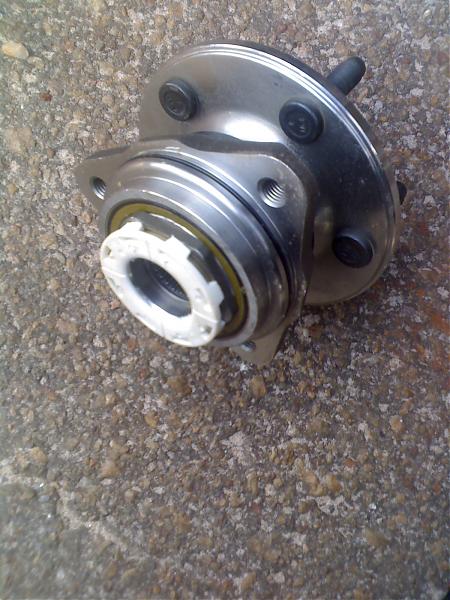

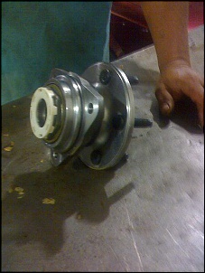

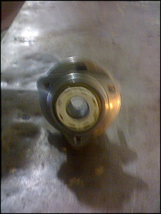

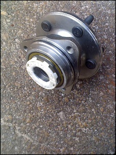

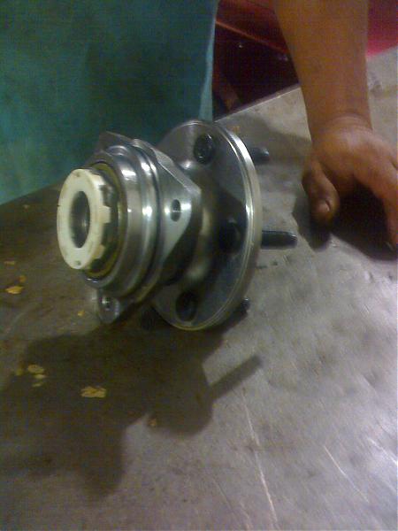

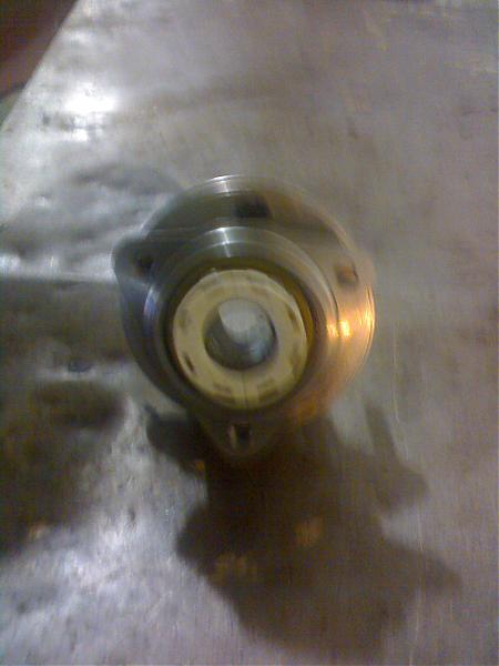

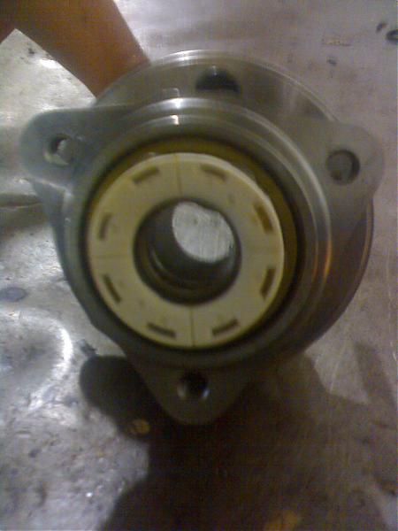

    resgatando o topico de novo...
    passei pelo problema 2 vzs.. na 99.
    primeiro o ronca-ronca da roda dianteira de bombordo, consultei o Leopoldo (do forum) que tinha o manual da minha e disse que o conjunto teria que ser substituido todo, pois a ford nao fornecia informaçoes sobre a montagem. Ae comecei a procurar como o Edin, na base do mil-e-num-sei-quantos da concessionaria. Por fim arrumei um cara no ML que me conseguiu por 250,00 o conjunto todo. Achei que era roubado, mas quando vi entendi o golpe. Era só contrabando da Argentina. Veio escrito em "portenho" com informaçoes sobre a montagem, na caixa de compensado "repuestos orijinales Ford". Isso foi em 2006 aos 127.000km. Ae depois de uns meses o ronca-ronca na outra roda, e eu estava sem tempo p/ fuçar. Avisei o mecanico que corre-se atras, pois eu tinha conseguido jah. Qual nao foi a minha surpresa quando ele conseguiu as 3 peças avulsas? Os dois rolamentos e o espaçador, tudo da casa de 50, 60 real cada um...
    Ta rodando até agora, e nada de roncar.

    Explica melhor, como são essas peças avulsas?
    L200 Triton AT 3.2 2010

    X2 !!!
    Eu tb to querendo saber sobre essas peças avulsas.

    A dele é com roda livre, então é diferente das nossas...
