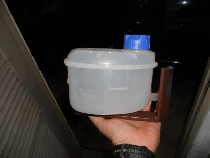

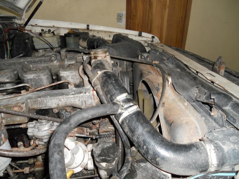

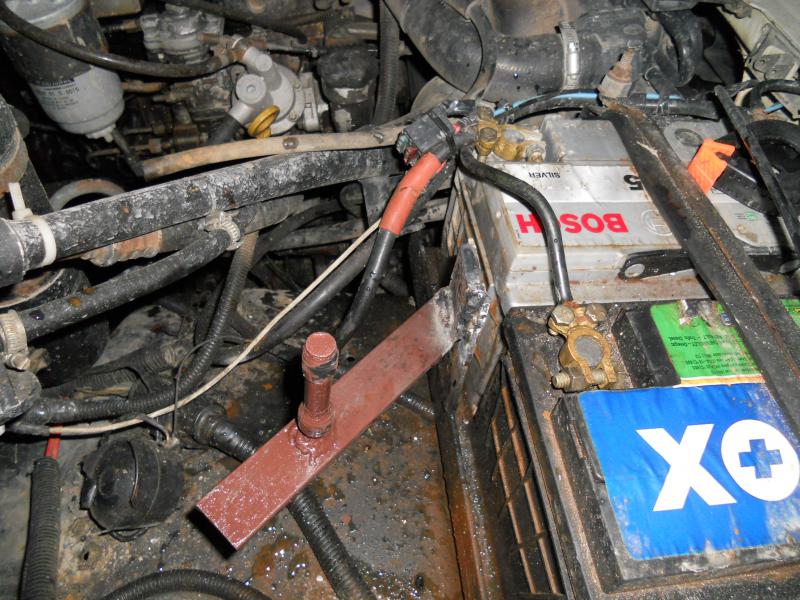

    Sistema de arrefecimento selado.
    Essa mangueira faz parte do sistema do arrefecimento do Gol.
    Esse derivador de metal é do Opala.
    O reservatório é genérico e não faço ideia de que carro é.
    Cortei a mangueira aonde podes ver que coloquei o derivador.
    Coloquei 6 abraçadeiras nas conexões.
    Tirei o vedante de borracha interno da tampa do sistema original e ajustei as orelhas da tampa metálica para ficar com mais pressão. O que eu pretendo ainda é trocar o suporte da tampa original e colocar uma chapa com a conexão da mangueirinha de respiro e um tampão para purgar o ar do sistema, sem a tampa original. Essa tampa deixa escapar um pouco de vapor. Mas pelo que eu pude notar os benefícios são muitos:
    1°-A temperatura se mantém mais baixa;
    2°-Não preciso repôr água com a frequência anterior. Na verdade desde que instalei isso, há cerca de 3000km atrás, eu só completei a água do radiador 2 vezes. Completei antes da viajem, inclusive, e quando cheguei em casa o reservatório estava no mesmo nível.
    Fotos...
    Anexo 369140Anexo 369141Anexo 369142Anexo 369143Anexo 369144Anexo 369145

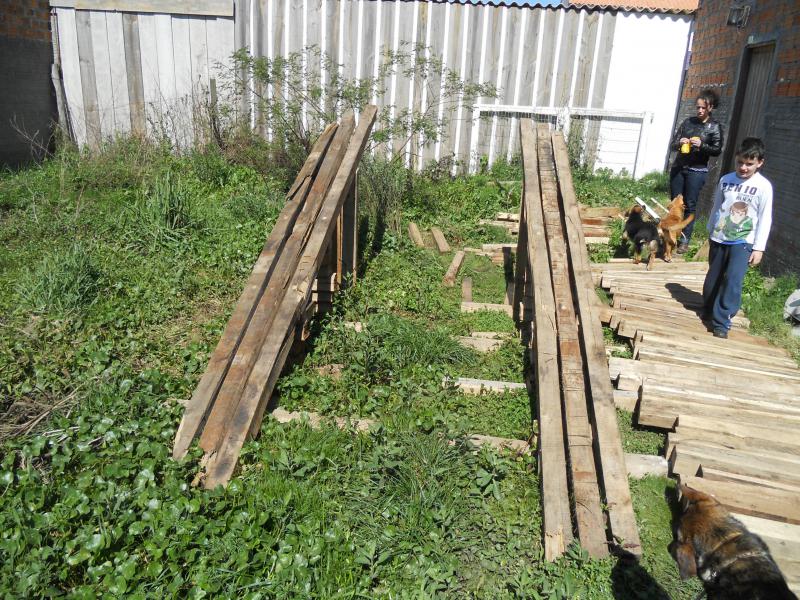

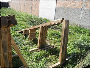

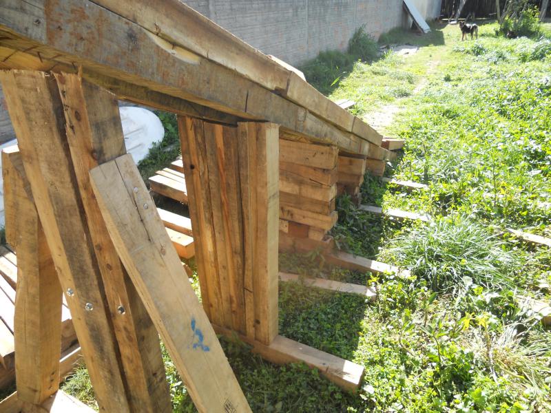

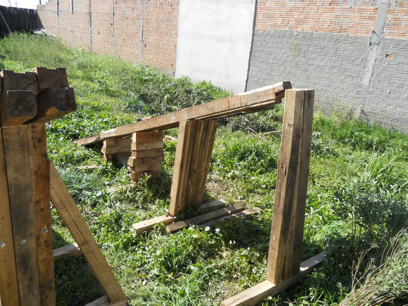

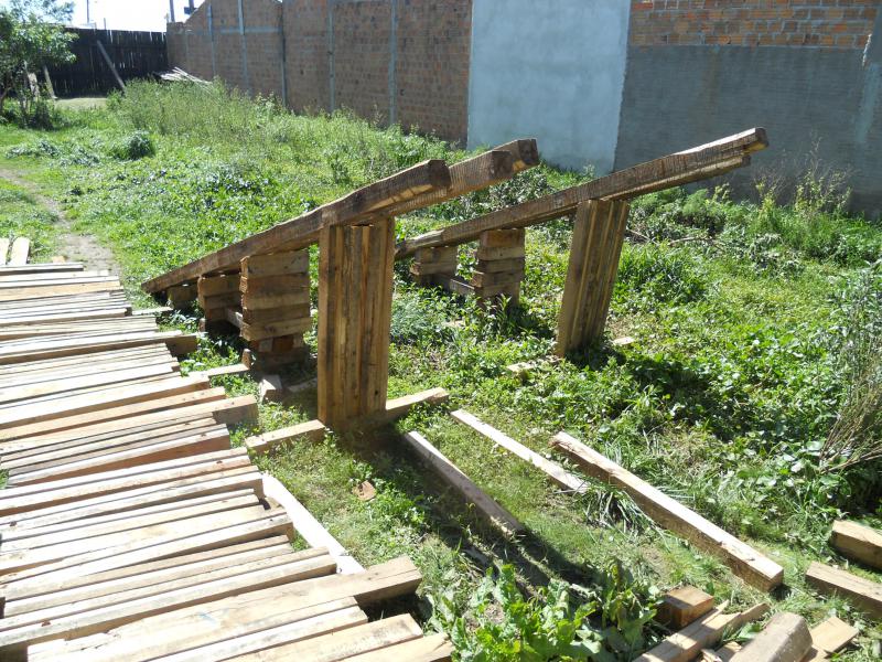

    As rampas estão quase prontas. Se não tivesse faltado as barras rosqueadas, porcas e pregos, ficariam prontas ainda hoje.
    As rodas de cima ficarão a 1,60mts do chão. Para trocar óleo e lavar por baixo ficará muito mais divertido!

    As rampas estão quase prontas. Se não tivesse faltado as barras rosqueadas, porcas e pregos, ficariam prontas ainda hoje. As rodas de cima ficarão a 1,60mts do chão. Para trocar óleo e lavar por baixo ficará muito mais divertido!
    uhaHUAUHAHUAHUA Edin....mas q armada hein... sinceramente...eu não teria coragem de entrar embaixo dessa armadilha...com a pickup sobre ela... kkkkkkkkkkkkkkkkkkkkkkkkkkkkkkkkkkkkk me diz uma coisa...não seria mais barato e seguro...ter feito com tijolo e preenchido com concreto??(depende da sua região neh...madeira por aqui no interior de SP é bem salgado o preço...)

    Sendo que o Edin ganhou as madeiras, e parece ser bem fortes, da pra fazer o serviço sem perigo, só não esquece de colocar uma madeira ligando as duas rampas, fica bem mais firme...

    Esses tocos vieram de peação de bobinas de aço inox da Tramontina. Em containers de 20" vinham 2 bobinas de 10tons cada uma, e tinha uma estrutura toda pregada com pregos relativamente finos segurando as bobinas no lugar. Como esse madeiramento seria lixo, eu dei um destino intermediário para elas.
    Em alvenaria seria muito caro, pois até agora foram 3 kg de pregos 54x25 a R$11,00 o kg, e 4 barras rosqueadas e um monte de porcas e arruelas, num custo de 30,00. Pra piorar, esse terreno é do meu primo, então algo "fixo" seria contra-producente, caso tenha que arrumar outro lugar para as rampas. Elas estão muito firmes, e sozinho mal mexo com elas.
    Eu faço tudo na ignorância, então sei que ficará bem seguro sim.
