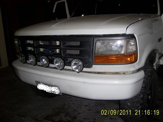

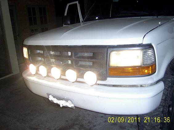

    Hoje resolvi terminar a instalação de um sistema de iluminação novo, faróis de milha.
    São 2 estágios, 1° os 3 faróis centrais juntos da luz alta, e 2° os dois das pontas ligados junto com os 3 do meio.
    Se o pessoal não baixar a luz por bem, vai ser por mal!
    Instalei um farol pequeno na bola do diferencial para iluminar bem quando eu entro na garagem à noite. Depois coloco fotos. Esse faz um mês que está trabalhando.
    Nas lanternas traseiras estou trocando as lâmpadas comuns por lâmpadas de LED, assim eu baixo a tensão para sobrar um pouco mais para os faróis, eheheh! O próximo passo é fazer os piscas irem mais lentos, pois os LEDs puxam pouca tensão para serem usados nos piscas, então tenho que bolar algo para compensar ou trocar o relé por um mais sensível.

    Chique hein Edin!
    Gosto dessa coisa de milhas em número impar.... Falando em milhas, quais são estes?
    fuck the fuel economy
    Edin, posso tá dando um de bocó, mas você tá querendo um relê que faça um tempo legal nas setas né.
    Já deu alguma olhada nos relês de limpador de para-brisa.
    Tem uns que são aqueles selecionáveis, aqueles que tem um monte de velocidade.
    Não sei se funciona, é uma idéia.

    Coloquei 2 destes com lâmpadas de 55w e ficou bem bom...
    Não colocou os 5 com lâmpada de 100w né?

    Eddie, esses são os redondos de 6" mais baratos que achei! ahahah!

    Eheheh! Não..., são 55w mesmo, senão o alternador iria explodir! rsrsrs
    André, quero ver se tem relés mais fracos, pois pretendo colocar as lâmpadas de LED na frente e atrás, então preciso de algo que funcione com cerca de 5w. O relé atual responde com 42W, e mesmo procurando modelos para motos, não sei se tem algo com muito menos disso ai mesmo. Na pior das hipóteses eu coloco os leds para iluminação e alguma lâmpada por dentro do cofre do motor só para compensar o relé.
    Edin, qual o problema de usar um relé "mais forte" que a lâmpada ? Risco de queimar as lâmpadas ?
