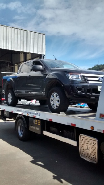

    Eu tive dor de cabeça com a bateria. Anexo 500135
    Fiquei na mão em 6 (seis) oportunidades.
    Feriado de 07/09/14, em 30/09/14, em 02/10/14, às 10h, em 04/10/2014, as 13h e outras mais. Após chegar de guincho (recusei a partida auxiliar) a bateria foi para análise na Moura. Fiquei dois dias sem carro. Estive lá e não se recordavam de terem analisado.
    Como o problema persistiu e de saco cheio de ser enrolado na ccs, notifiquei extrajudicialmente o proprietário da ccs no seu endereço residencial.
    No dia seguinte ao recebimento da notificação, o gerente me ligou e pediu que levasse o veículo. Milagrosamente, em 30 segundos, pelo teste no painel, detectaram que a bateria não segurava carga, ou seja, se o veiculo ficasse parado por mais de 4, 5h, não conseguia dar a partida. No teste, acusava 8V, isso após ter vindo rodando.
    Colocaram uma bateria nova, sem desembalar, de 2a linha e pediram uma nova para a fábrica. Após 15 dias, fui avisado e troquei em garantia.
    Anexo 500136
