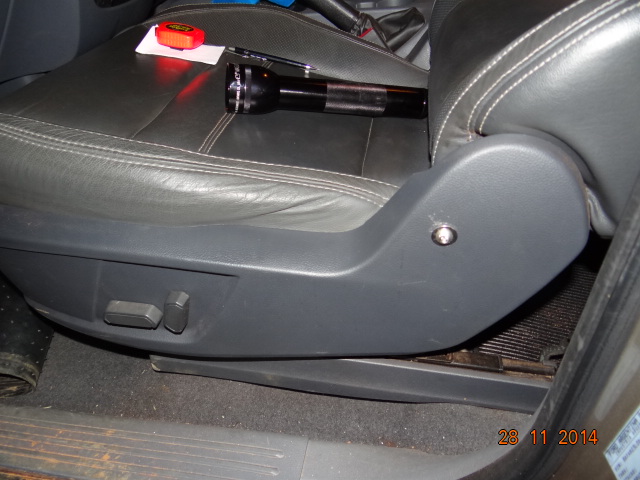

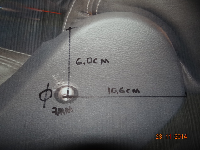

    Boa noite, realmente a lateral doo banco do motorista do modelo LIMITED quebra sempre, apos a 6º troca , quando cheguei em casa e fui sair da camionete a lateral quebrou novamente então fiz a seguinte alteração conforme a baixo:
    1º Compre um parafuso de boa qualidade de 1/4 por 2 1/2 (aço inox)com duas arruelas e porca auto travante.
    2º Faça um furo na lateral do banco conforme a primeira foto (não é necessário retirar a lateral ).
    3º Faça um limitador com um tubo rígido com diâmetro interno maior que o diâmetro do parafuso.
    4º Coloque o parafuso no buraco feito na tampa, coloque o limitador as arruelas e coloque a porca fixando conforme
    foto nº 2
    5ª Corte a sobra do parafuso
    Depois deste procedimento , a lateral não quebrou mais, inclusive o chefe da oficina pediu permissão par enviar a
    ideia para a fabrica.
    Anexo 487331
    Anexo 487332
    Anexo 487330
    Pois é amigos, tenho tido cuidado na saída do banco tentando não escorregar me apoiando na tampa. Mas vez por outra ela desencaixa.
    Mas tenho tido paciência em recolocar. Meu problemas é meu sobrepeso, não dá pra descer sem uma escorregadinha. Mas achei a ideia muita boa José Veríssimo. Vou salvar as fotos.
