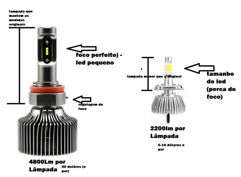

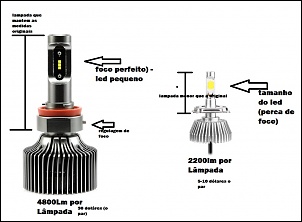

    A
    Questão da qualidade da iluminação dos LED depende vários fatores, a saber de alguns:
    1) Tamanho dos LED na lâmpada: quanto menores os leds, melhor, pois evita perca de foco;
    2) Tamanho da lâmpada (comprimento e largura): quanto mais próximo do tamanho da lâmpada halógena comum, melhor será a qualidade;
    3) Potência: as lâmpadas nacionais (horríveis) tem em média 2200lm, o que é uma boa potência, porém não atendem os requisitos anteriores. Além disso, as lâmpadas de boa qualidade importadas tem potências que variam de 3000-6000lm POR LÂMPADA (algumas até mais!). É outra história.
    Comparem um LED comum nacional (que custa coisa de 5-10 dolares importado) com um LED de boa qualidade importado (30 dólares), que possui até regulagem de foco na própria lâmpada:
    Ranger 2016-super-brilhante-h11-p7-levou-kit-de-conversao-farol-do-carro-luz-de-nevoeiro-lampada-drl.jpg_640.jpg
    ​Resumindo, se o LED for ruim, será pior que o xenon e pior que a halógena.

    Interessante essas informações Imperador, não sabia disso !!
    Então sendo uma lâmpada de qualidade fica melhor que o Xenon ?
    Quais marcas são boas dessas lâmpadas ?

    F
    Fica bem melhor que xenon sim, fora que não ficam com aquele efeito azulado. O contra, como todos devem saber, é que luzes brancas não iluminam bem a pista molhada.
    As melhores melhores mesmo são as Philips que custam cerca de 200 dólares nos EUA. O que acontece é que várias empresas chinesas também vendem muitos LED de qualidade (e ruins também, claro) geralmente usando chips de LED da própria Philips e da Samsung. Essas geralmente são melhores.
    Em geral, procurando no Aliexpress, difícil alguma lâmpada na faixa de 30+ dólares que não seja de qualidade infinitamente superior aos led e xenons vendidos no Brasil. Essa lâmpada da esquerda eu comprei pra colocar na L200 por indicação do André Costalonga que também comprou para colocar na Hilux e o resultado é absurdo.
    Outro detalhe que também indica lâmpadas de melhor qualidade é a existência de coolers na parte traseira da Lâmpada, em oposição aos meros dissipadores utilizados aqui.
