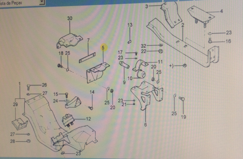

    Achei interessante e pra quem interessar vai aí um esquema dos suportes do motor

    .. muito bem encaminhado o serviço Randal...
    Com esse nível de peças.... tem tudo para ficar bem interessante..!
    Como fez com a travessa do motor..? teve que soldar suportes?

    Pois é amigos .... adaptação SIM !!!! mas gambiarra NÃO!!!!
    Chegaram os suportes traseiros do motor e chassi , assim como os coxim ....
    acho que agora o negocio desenrola ....
    e o cara que iria instalar o motor que eu descombinei queria instalar sem suporte traseiro ... dizia que não dava problema não .....
    O custo é alto e a empreita não é mole ... principalmente pela dificuldade de se encontrar as peças , pego peças daqui , peças dali e vou juntando tudo .... E OLHA SÓ SEGURANÇA MINHA E DA MINHA FAMILIA EM PRIMEIRO LUGAR ....
    Vou sempre tentar fazer o melhor possível
    Fala Randal,
    Como peso e vibração do X10 ia quebrar no meio a capa seca! kkkk
    Vc viu o tarugo que é o mancal?!?!
    Na realidade todo o peso do powertrain está neste mancal central, os da frente e na travessa do cambio são para dar equilíbrio e segurar a vibração.
    Fala Randal,
    Fala Rodrigo ...
    Cara pior que acredito nisso mesmo ... O suporte é muito bruto mesmo acho q cada com a algema pesa uns 2kg , é bruto mesmo ...
    Mas olha só , tudo é questão de conversar , pesquisar e perguntar. ... Tenho o abito do porque ... Porque , porque .... E apesar do pouco conhecimento to tentando ir atrás e me informar para não sofrer a consequência da vontade de deixar a minha Efe pronta o quanto antes ... E olha q a anciedade é grande por ver tudo pronto
    Mas é isso ae !!!

    na minha antiga f1000 eu montei o 229 sem esses suportes laterais, tinha apenas os dois dianteiros e dois na traseira, o problema que tive foi quebra dos coxins traseiros por 2 vezes em 03 anos.
