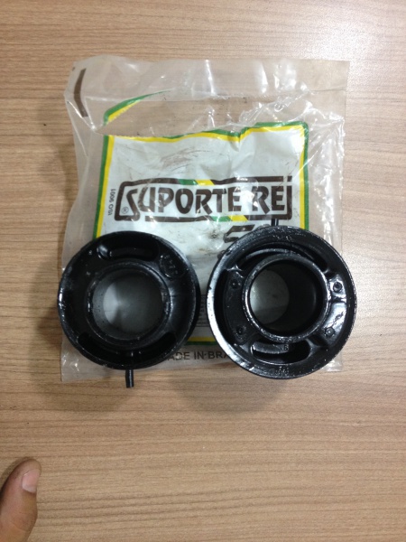

Anexo 482923 COXIM DO CAMBIO R$ 110,00 ( O ORIGINAL ERA R$ 390,00)

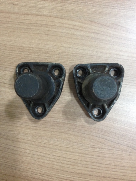

Chegaram os suportes traseiros do motor e chassi , assim como os coxim ....
acho que agora o negocio desenrola ....
e o cara que iria instalar o motor que eu descombinei queria instalar sem suporte traseiro ... dizia que não dava problema não .....

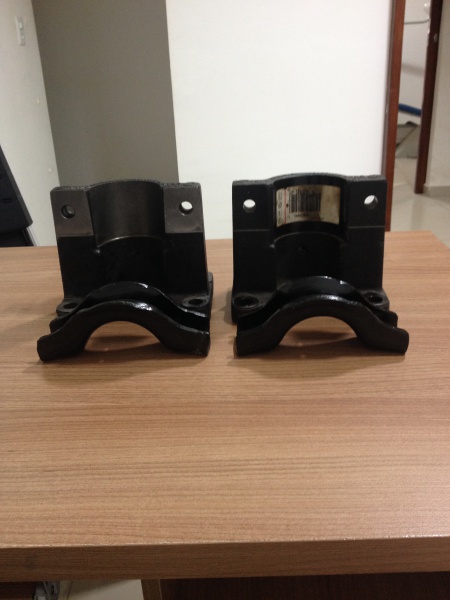

Fala Randal,
Como peso e vibração do X10 ia quebrar no meio a capa seca! kkkk
Vc viu o tarugo que é o mancal?!?!
Na realidade todo o peso do powertrain está neste mancal central, os da frente e na travessa do cambio são para dar equilíbrio e segurar a vibração.

Cara pior que acredito nisso mesmo ... O suporte é muito bruto mesmo acho q cada com a algema pesa uns 2kg , é bruto mesmo ...

na minha antiga f1000 eu montei o 229 sem esses suportes laterais, tinha apenas os dois dianteiros e dois na traseira, o problema que tive foi quebra dos coxins traseiros por 2 vezes em 03 anos.
Último coxim
Dianteiro R$160,00
