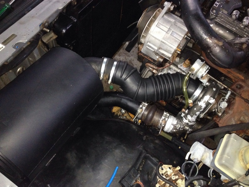

Começamos a montar o Hidroboost ... Desmontamos sistema de Hidrovacuo , ajustamos a altura do pedal , cortamos a haste do hidroboost que vai no pedal , adaptamos o bujão para receber a coneccao da embreagem e falta pouco para finalizar , apenas as ponteiras do canos do sistema de freios !!!
Bujão do reservatório do freio adaptado para receber conexão da embreagem !
Montado Tb e instalado reservatório Hidráulico
Segunda-feira trabalho em Uberlândia ... Mas nossa previsão é de terça-feira internar a Efe no Eletricista para finalizar os trabalhos , ou a primeira fase deles !!!! Pois após tudo pronto ainda tenho muita coisa para ajustar !!!

Cuidado om o hidroboost. Se os caronas estiverem sem cinto a possibilidade de quebrarem o nariz no painel por um descuido teu é muito grande. O bagulho freia com tesão!
Parabéns pelo trabalho. Está ficando gabarito.
O meu parou de funcionar há alguns anos, e nunca cheguei a tentar arrumar. O cilindro original dá conta de sobra.
