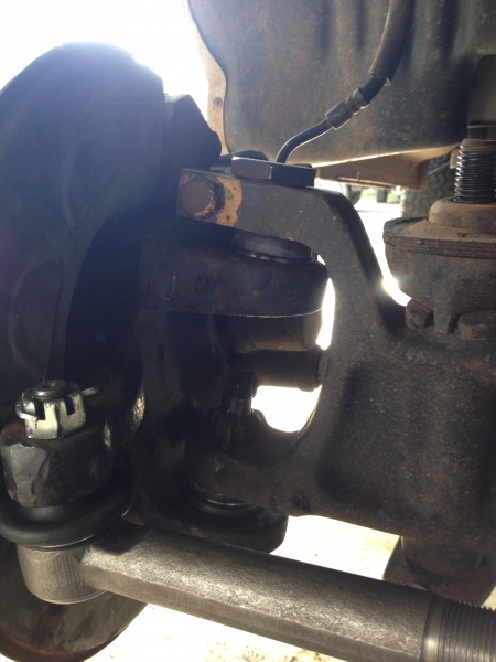

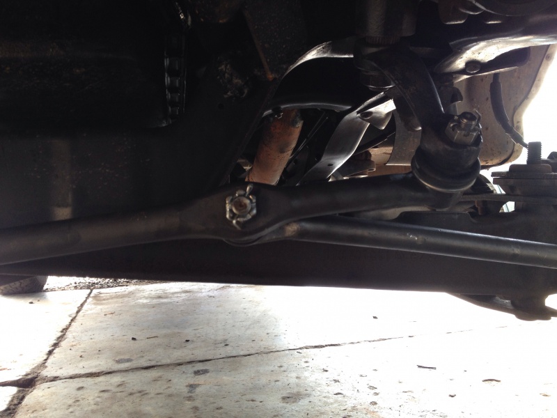

Galera , ontem fui alinhar a Efe , e tivemos problemas nos pivôs superior que não nos permitiu realizar o alinhamento .... Hoje pela manhã providenciei os 4 pivôs , os terminais e aquele braço completo da direção , como já tinha o acoplamento da barra a caixa Tb já providenciei a troca Tb !!!
Quero ver esse se agora num alinha !!!
Ah ... Resolvi por colocar um calço nos amortecedores e molas para levantar um pouco a frente que anda cheirando o chão !!!
Para quem chegou onde você está, isso é fichinha, você tira de letra com um pé nas costas.
Pivôs superior e inferior novos
Terminais e hastes de direção Tb novos !!
