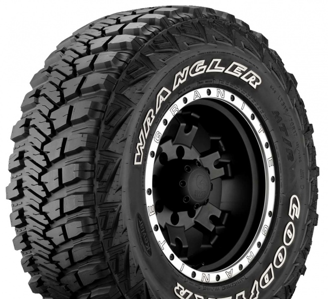

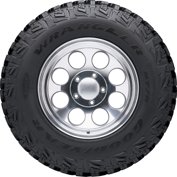

Eu até acho que poderia usar o 18x49 com pneus 31 ou 33 no maximo imaginando que va rodar quase sempre vazio e em asfalto, e além do mais que para usar pneus 33 nao precisa modificar nada, e tem aqueles que o Bruno colocou por 600 e pouco, e fica muito bom com essas rodas que vc esta usando.

É o Goodyear Wrangler MTR
Anexo 488490
Anexo 488491
E tem essa miséria também, o General Grabber, este vem na Ram Runner...
Anexo 488489
Quanto ao preço nao lembro bem quanto o Bruno pagou mas acho q foi mais ou menos isso, mas se por um acaso encontrar um desses dois nessa faixa de preço o bom era da uma torcidinha na carteira e compra pq olhei e nao achei mais nada, e provavelmente vai subir o preço...
