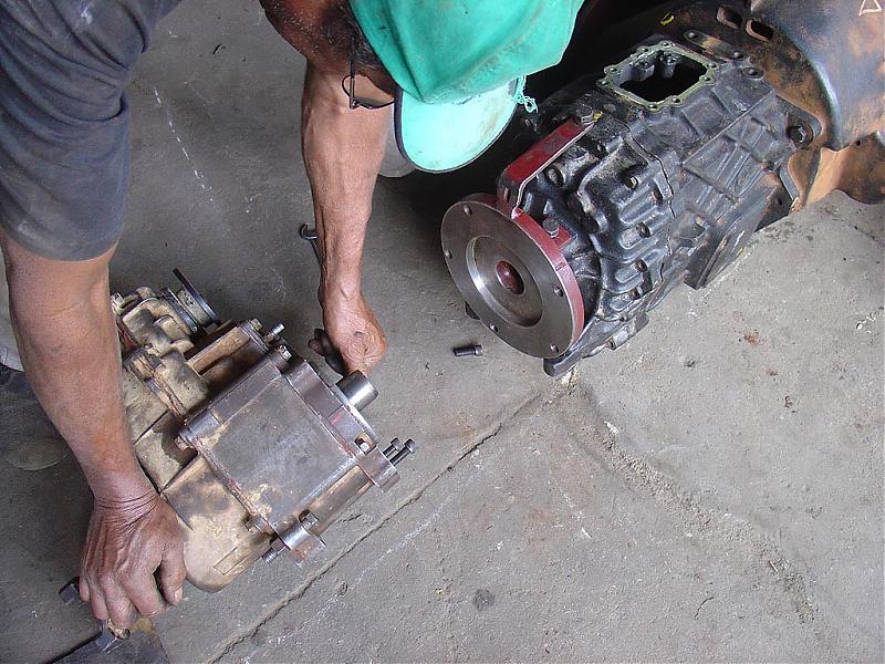

    1 Anexo(s)
    O unico inconveniente fica por conta da CT da NPV, que é apenas razoável, em comparação a BW1356
    Não entendi o que quis dizer ? apénas razoável ? não é mais forte que a bw1356 ? eu acho que tem que ser um cambio que de para adaptar sem mudar muito o lugar da CT e usar a CT da F1000 mesmo que é mais compacta e aquenta bem ,
    quanto a NPV da f250 o motor de acionar o 4x4 da certo na f1000 as ligaçãoes dos fios ?
    da ma olhada Daniel : http://www.4x4brasil.com.br/forum/fo...totipo-v6.html
    o cara adaptou um flange na caixa comum mesmo da f250 4x2 para por a CT
    olha a foto : Anexo 464141

    Bruno, já ouvi alguns relatos de quebras dessas caixa NPV na F-250. Parece que escapa um eixo e chega a fraturar a carcaça.
    Agora não sei se são casos esporáticos de quem imprime muita velocidade com ela acoplada (sem desativar a Roda Livre) ou se é algo comum.
    O fato ee que na BW nunca ouvi falar dessas coisas.
    Abs!

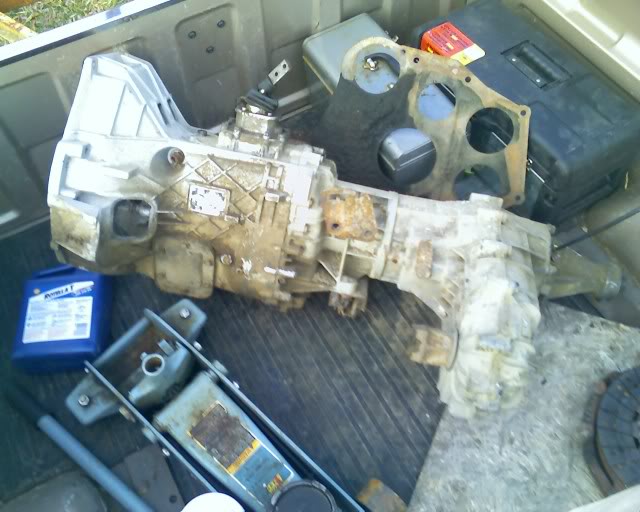

    1 Anexo(s)

    Daniel da umas ideias ai ! olha que encontrei num site de bronco 4x4 ! a caixa ´´e uma zf igual da f250 com a capa seca fundida junto a caixa mas o que quero esplicar é que pelo que vi a CT da f1000 serve na caixa de marchas f250 4x4 ! sem muita adaptação !
    Anexo 464248
    Anexo 464248
    Bruno, se servir a CT com o cambio ZF, fechou! Nossos problemas se acabaram!
    A ZF, embora tenha engates mais secos, em comparação com a EATON, é de uma robustez incomparável!
    Duendes estão aparecendo na minha cabeça!!!hehehehehehe
