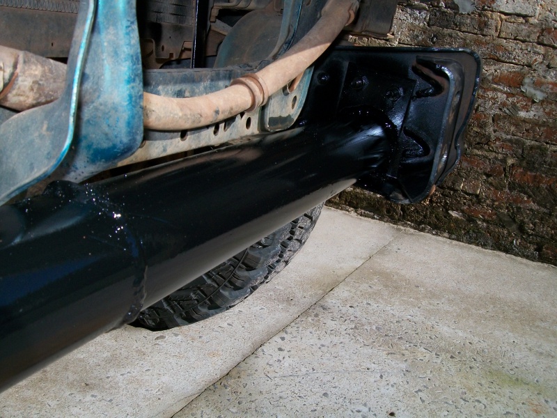

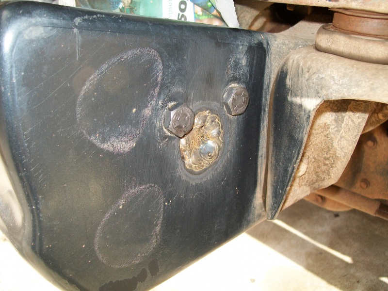

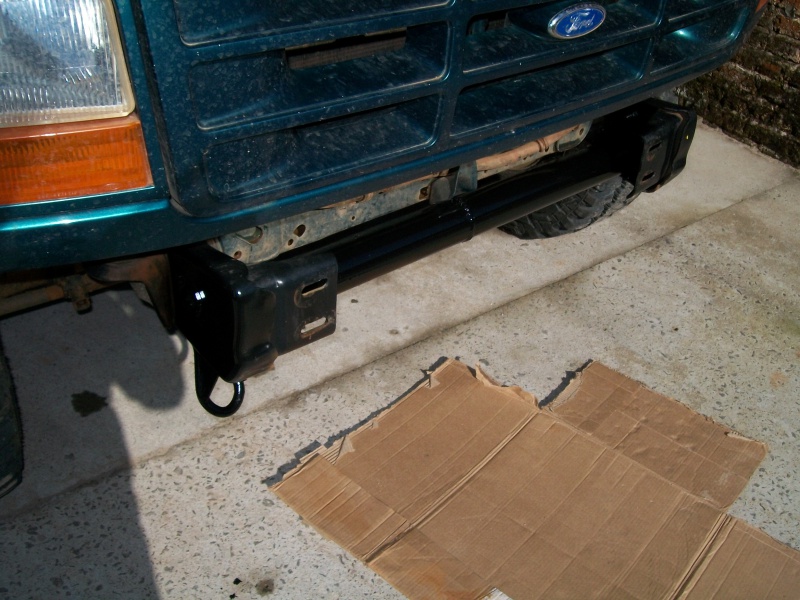

    4 Anexo(s)
    mais um para contribuição ! assunto travamento do chassi
    fiz assim :
    Anexo 468932Anexo 468934Anexo 468935Anexo 468937
    fiz uma pintura bem porca mas vai ficar escondido atras do parachoque foi mais para proteger da ferrugem não lixei pintei por cima da pintura original do chassi só os tubo de ferro grosso que dei uma lixada !
    para quem quiser fazer o serviço vale a pena !
  • 03/07/2014, 19:39
    drosssor51
    Brunão muito bom.. o travamento...
    Esse não é removível certo? Via uma soldinha no furo do chassis... e tem parafuso também...
    ... conta quais são as impressões das rodas e pneus novos... depois de usa-los bem...

    BrunoDallanora2013
    Postado originalmente por drosssor51 Ver Post
    sim ficou soldado direto os parafusos foram para segurar e dar o ponto no tubo depois foi tirado e soldado o tubo nas chapas que aparecem ai com as chapas no lugar foi soldado o tubo bem no meio ai depois não sai mais ai deixei o parafuso para firmar mais ainda ! ainda daria para furar o chassi e passar uma rosaca de metro pelo meio do tubo e colocar porcas em cada lado ! mas a solda mig resolveu !
    os pneus são show para o que eu queria ficou 10 ! anda na areia e quase nem marca o rastro e são penus que da para usar bem murcho se quiser , no asfalto a 100 kmh ele chia faz um assobio mas não vibra e a direção achei que fosse ficar pesada mas ficou mais leve que antes. só deve forçar mais todo sistema né? suspenção cardãs ... mas aguenta
    ficou mais solta para andar compensando a relação curta que ela tem .
    vale a pena fazer o travamento evita muita rachaduras e trincados no chassi quem não tiver recomendo fazer !
