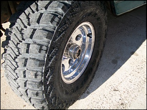

    Mas que tal vamo ? ta ai o resultado final novo trator Ford
    detalhe da roda livre :
    testei nos mesmos lugares que costumava andar com os outros pneus e estes quase nem marca o rastro tem lugares que vai no 4x2 só me arrependi de não ter pego allterrain quando for pegar asfalto vou me lembrar disto ! eles não pegara, balanceamento!
    Ficou faltando as letras brancas que não veio nos Pneus mas as rodas compensaram !

    Ficou muito bonita demais.... nem precisa das letras brancas...
    Já pegou estrada com ela??? Vibra muito..???
    Ficou muito showww.!!!

    Cara ficou show! Parabéns Bruno!!!!

    valeu ! falta só dar uma erquida nela a frente ta meia baixa !

    Muito bonita mesmo.
    Dependendo do of set. só precisa cortar por dentro, na minha cortei a ponta mesmoqdo coloquei os 33 que vibraram muito (recauchutado)
    Mas com os 31 não pega mais e não fibra, só faz um barulhão.

    Muito bonita mesmo.
    Obrigado , eu coloquei uns enchimento no suporte e o parachoque todo ficou uns 8 cm para frente e ainda da uma pegada , o chapeador só semana que vem para fazer , quano vou para frente não pega mas de ré ele pega porque o eixo se deita !
    eutinha medido em um penus careca e sobrou um espaço bem grande mas não imaginava que estes penus novos terim quase 4 cm de borracha para cada lado a mais que os 33 carecão !
    testei a 100 kmh não vicrou nada só roncou , sabem dizer se tem como fazer balanceamento? o cara na loja tentou mas dava quase 2 kg de para adicionar ai ele disse que não teria como que se fosse allterrain dava .
    os aroa tala 8 melhoram a acomodação dos pneus ficam bem mais largos e parelhos do que em um aro tala 7 quem quiser colocar aros novos tala 8 é bem bom e fica na medida certa sem ficar para fora dos paralamas os meus são 15x8 off set -19mm fica a parte de dentro reto com os espelhos do freio e por fora fica reto com a roda livre !
    a proxima posso ir até de 33 mas allterrain !

    Bruno, os 33" dão balanceamento sim. Mas se o cara falou em 2kg ele não sabe o que está fazendo. Se fosse por isso os pneus de caminhão não dariam balanceamento também.

    Edin estes meu o cara ta certo porque tem mais borracha para um lado d que para outro ! eu li no painel da maquina se for os dos mesmo 33 liso allterrain ai pega tranquilo balanceamento !

    Recém agora vi as fotos. Ficou muito linda essa F! Essas rodas realmente fazem toda a diferença.
    Em relação ao balanceamento, ele dá balanceamento sim. Mas se o cara falou 2 kg, então seria impossível andares com ela. 2 kg a 100km/h seriam quase 500kg de esforço pulando no eixo. !00, 200gr até pode ser, mas 2kg o cara está fora da realidade.

    as tala 8 faz bastante diferença fica bem bom !
    acho que tem razão deve ser 200 g outro dia vou em outro barracharia para balancear pior que não é qualquer maquina que pega estes pneus ! tem que ser grande
