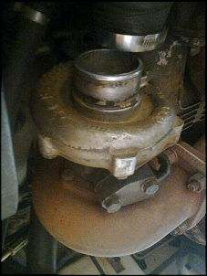

    Olá galera, tenho uma F1000 XK MWM Turbo Ano 95 , gostaria de saber algumas informações sobre.
    Abrir a bomba de combustível, vale a pena?
    Turbo Garrett M24 .42, tem como aumentar a pressão?

    O que vc pode fazer pra melhorar o desempenho é mandar regular
    a bomba pra dar mais combustivel, e automaticamente vai dar mais pressão
    no turbo, e se tiver recurso pode intercular o motor, vai gasta uns 2 conto e
    meio e fica com mais de 150 cv. E a durabilidade do motor praticamente nem altera,
    a menos que ja esteja muito desgastado, mas ai faz completo.

    Não intendi, abrindo a bomba automaticamente vai dar pressão?
    Falaram que o turbo é blindado algo assim...

    Essa turbina não tem como regular. O que dá pressão é o volume de gases que passa pelo lado quente dela, então, se abrir mais diesel logo terá mais calor e maior volume de gases que passarão pela saída da turbina, em consequência ela vai girar mais rápido e dar mais pressão. A minha F1000 está com 2 bar de pressão na turbina desde 2010. O MWM é muito forte e não sente essa diferença.
