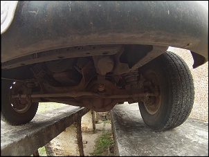

    Para tirar uma duvida :
    to achando minha suspensão dianteira meia baixa ela é toda original pela foto sabem dizer se esta altura ta normal ?
    quero erguer um pouco ela sem mexer em muita coisa o que posso fazer na suspenção ? body lift não quero !

    Bruno, se quiser mexer um pouco, faz igual o Waldir: Poe mola da F-250!
    Para levantar um pouco a F- uma idéia são pneus. Pelo que vi a sua está com o 235/75R15. A minha está com o 31x10.5 e outro dia parei ao lado de uma com rodagem original dá uma boa diferença.
    Se for para por o pé na jaca, coloca logo o 33!
    Abs!!!

    os meus 33 estão vindo ! mas as molas da f250 não ficam muito dura ?

    Bruno, eu uso um adaptador de cartão desses. A suspensão está ok sim. Original é baixa mesmo...

    achei que estivesse cansada mesmo ! mas quero dar uma erguida no futuro !

    Bruno, as mols da F250 acho que é o melhor acerto para a F1000. Deixa mais firme, não fica dura, e essa firmeza melhora muito a estabilidade nas curvas. As molas da F4000 sim que deixa ela dura.
    Pode colocar as molas da F250 a diesel sem medo.

    tem que ser da mwm ou cummins mecanico ou cummins eletronico ? porque acredito qeu que tenha diferença entra a macies das molas de cada motorização ! estou certo ? as molas da v6 é macia ?
    as molas da f250 vão erguer muito ? e tenho que compensar na suspenção ? quanto montar os pneus nas roda vou fazer alinhamento balanceamento e geometria nela ! trocando as molas precisa refazer o serviço ?

    É tudo igual até aonde eu sei. Mas usei da MWM. Sei que da gasolina é diferente da diesel, porém entre motores diesel acho que são iguais.

    certo ! chega a erguer quanto ?

    uns 4 ou 5cm

    já ta bom ! e na traseira mexo alguma coisa ? e na geometria ?
