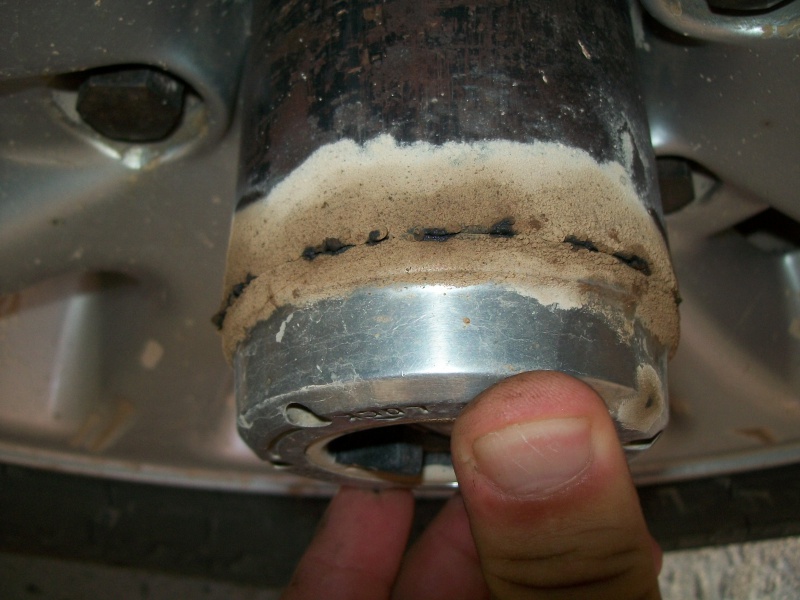

    aproveitando queria tirar uma duvida ! como se tira a folga da tampinha da roda livre ?
    ta bem apertada dentro e nos parafusos por fora e fica solta e espira óleo pela roda ! ja quebrei um parafuso apertando !
    isto é normal ? ai as fotos -100_1318.jpg assim eu aprtei para dentro e assim a folga : a imagam não sai muito boa não sei se percebe -100_1316.jpg

    Bruno.... essa folga não tem cara de ser normal....
    Mas a minha não é 4x4... espera o pessoal comentar..

    A minha está igualzinha... Essa folga é entre a luva interna e o cubo da roda. Com o esforço as peças vão ganhando espaço e ficam fazendo isso aí. O que prende essa luva é o anel de metal do cubo. Talvez, se tirares a RL toda, monta essa luva interna com junta líquida, ou cola 3m que deve segurar, porém quando for desmontar dará mais trabalho.

    não entendo assim me falando somente vendo ! mas o importante , pode ficar assim ou estraga ? pode cair a roda fora ? acho que vou arrumar umas arroelas e por nos furos da capa das RL para pertar bem ! quando botei elas não estavam assim folgou ligeiro !

    Não adianta apertar os parafusos pois a folga é entre o cubo da roda e a peça que os parafusos estão presos. Em resumo, a base dos parafusos está com folga.
    O único problema é entrada de água e saída de graxa... Cair não vai. A minha está assim há mais de 3 anos e nunca tive problemas com isso. É só não dar bola! kkk

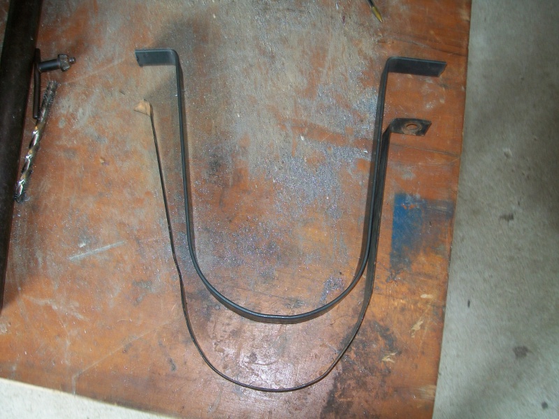

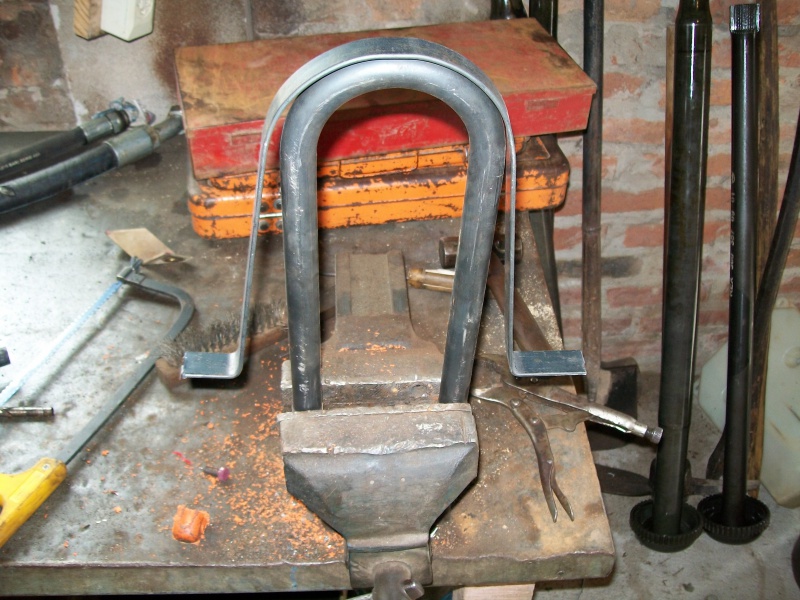

    quebrou minha alça de segurança do cardã comprei uma chapinha e fiz eu mesmo :
    a velha :-100_1348.jpg a que fiz : -100_1349.jpg-100_1347.jpg
    custo total 5,00

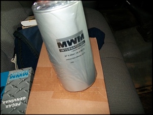

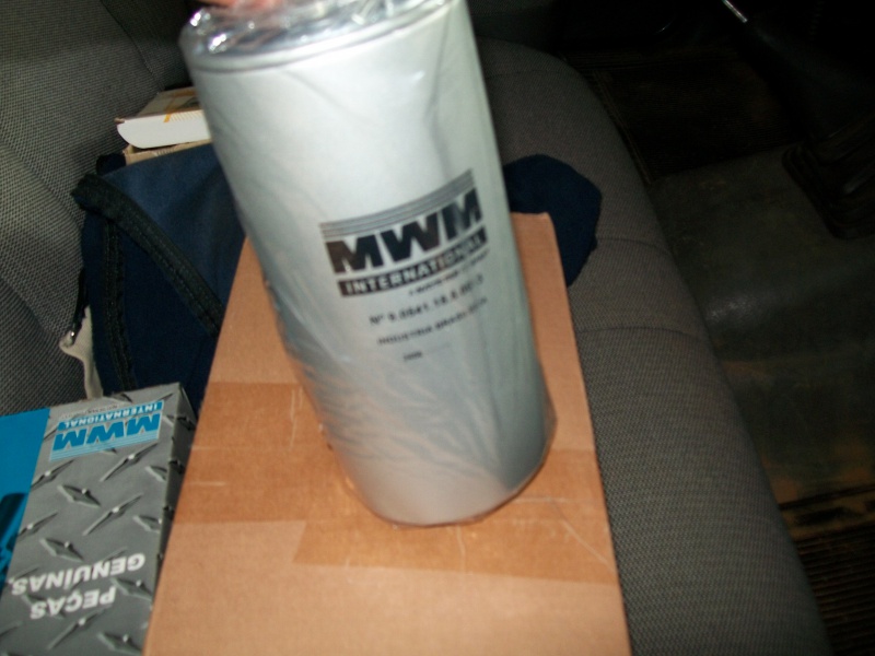

    25,00!

    Compra aonde os filtros MWM Bruno?
    Bruno.
    F-1000 90/91 TD229 - Uma volta no débito de combustível, Câmbio ZF S5-420, Pneus Michelin LTX AT2 265/75R16.
    Usuário Avatar de BrunoDallanora2013
    17/03/2013
    Cacequi/RS
    32
    1,487
    Citação Postado originalmente por bbmoro Ver Post
    comprei com meu Tio que tem oficina ! mas se não acha MWM compra MAN ou FRAN

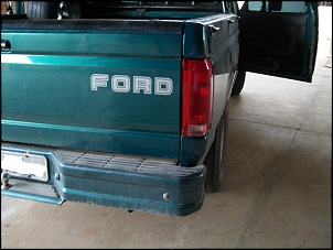

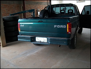

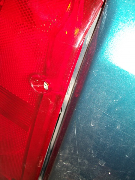

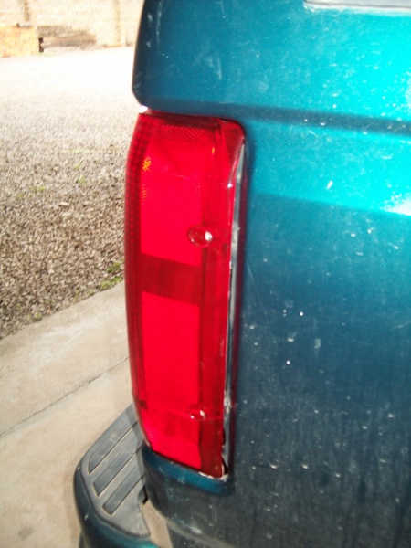

    coloquei no lugar só para testar as sinaleiras novas ! achei bonita mas no lado fica um espaço enorme sera que é aleijada essas sinaleiras ?

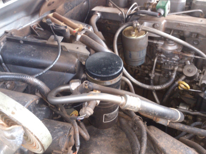

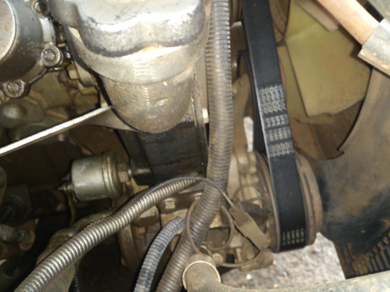

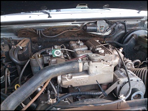

    Bruno, as fotos conforme o prometido!
    Grande Abraço!
    Miniaturas de Anexos Miniaturas de Anexos -dsc_0044.jpg   -dsc_0045.jpg   -dsc_0046.jpg   -dsc_0047.jpg
    Ford F-1000 XLT 4x4 1998/1998 - BF Goodrich A/T 31x10.5 e RL AVM - "Efão"
    VW Fusca 1983 - 1600 - "Galaxie 500"
    Ex. Ford Ranger XLT 3.0 - "Centenária"
    17/03/2013
    Cacequi/RS
    32
    1,487

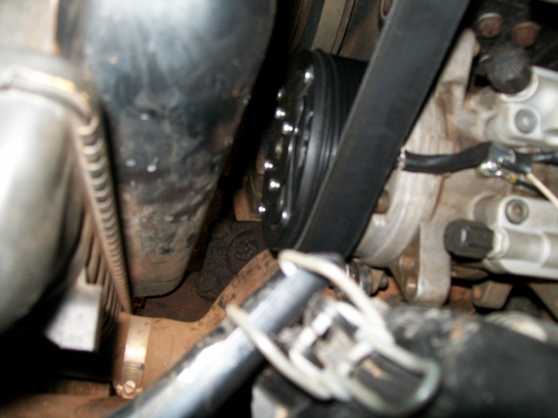

    Obrigado Daniel , bem diferente do meu que é adaptado mas até que ficou bom , o meu compressor ficou do lado direito ( vendo de frente para F ) não deixei de reparar que a hélice é diferente é de 10 pás ? a minha é 4 pás mas comprei a de 10 pás quero ver se fica bom !
    sabe dizer qual o modelo do alternador da sua ? to procurando este alternador o meu é um bosch mas aberto e tem encomodando bastante e não vem mais peças originais da bosch pq pararam de fabricar ! este seu é muito bom tinha na f1000 do meu Pai que era 98 e engraçado a minha 97 veio outro bem diferente !
