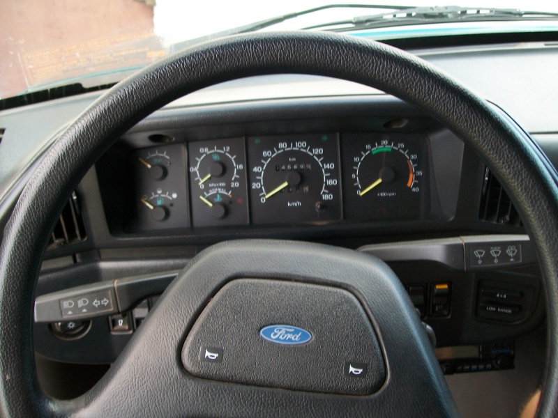

    De curioso, tem um botão de farol de neblina entre os comandos do 4x4 e o volante, certo (parece estar acionado)? É mesmo farol de neblina? Elas vinham com?
    Anexo 450278

    não ! não ela não tem farol de neblina , veio com estes botões mas não estão ligando nada (ainda) ! acho que não vinha com luz de neblina de fabrica ! pelo menos nunca vi original , estes botões tem no caminhões Cargo por isto tem este de farol que consegui !

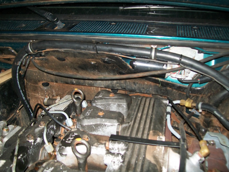

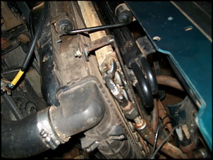

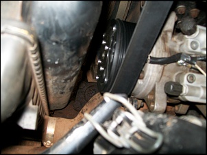

    arrumei o ar condicionado e coloquei correia 8 pk ficou sensacional e muito bom !
    -100_1321.jpg -100_1323.jpg-100_1324.jpg-100_1329.jpg-100_1330.jpg-100_1332.jpg-100_1333.jpg
    a correia melhorou 100% a 6 pk era ruim de alinha pq o resto era 8 e puxava bem e as vez patinava , e ainda deu para isolar uma polia loca que não era original , o comprasor ficou mais para baixo ai não pega na manga do filtro de ar , para não por ventuinha eletrica intalamos o radiador do ar mais perto do radiador do motor assim pega muito vento e não esquentou nada !
    foi trocada varias mangas o filtro secador novo e grande do John Deere e isolei o ar quente desda da saida do motor até o retorno !
