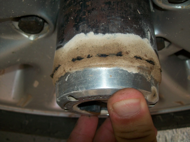

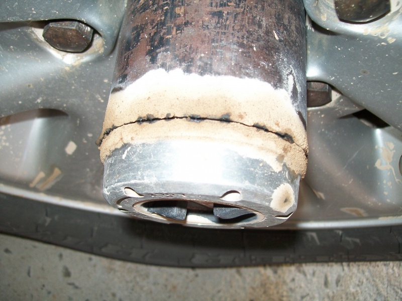

    aproveitando queria tirar uma duvida ! como se tira a folga da tampinha da roda livre ?
    ta bem apertada dentro e nos parafusos por fora e fica solta e espira óleo pela roda ! ja quebrei um parafuso apertando !
    isto é normal ? ai as fotos Anexo 451576 assim eu aprtei para dentro e assim a folga : a imagam não sai muito boa não sei se percebe Anexo 451577

    drosssor51
    Bruno.... essa folga não tem cara de ser normal....
    Mas a minha não é 4x4... espera o pessoal comentar..
    Abç
  • 17/02/2014, 21:20
    Edintruder
    A minha está igualzinha... Essa folga é entre a luva interna e o cubo da roda. Com o esforço as peças vão ganhando espaço e ficam fazendo isso aí. O que prende essa luva é o anel de metal do cubo. Talvez, se tirares a RL toda, monta essa luva interna com junta líquida, ou cola 3m que deve segurar, porém quando for desmontar dará mais trabalho.

    BrunoDallanora2013
    Postado originalmente por Edintruder Ver Post
    não entendo assim me falando somente vendo ! mas o importante , pode ficar assim ou estraga ? pode cair a roda fora ? acho que vou arrumar umas arroelas e por nos furos da capa das RL para pertar bem ! quando botei elas não estavam assim folgou ligeiro !
  • 18/02/2014, 16:16
    Edintruder
    Não adianta apertar os parafusos pois a folga é entre o cubo da roda e a peça que os parafusos estão presos. Em resumo, a base dos parafusos está com folga.
    O único problema é entrada de água e saída de graxa... Cair não vai. A minha está assim há mais de 3 anos e nunca tive problemas com isso. É só não dar bola! kkk

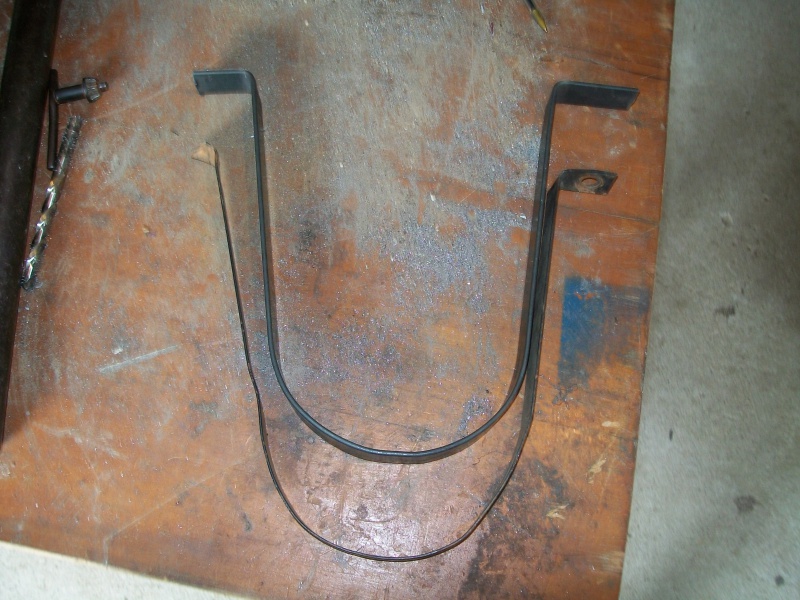

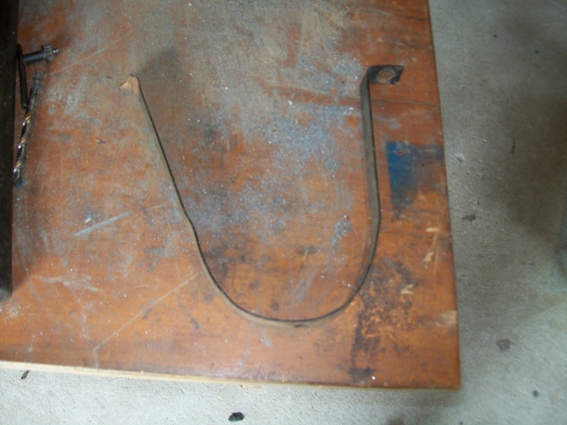

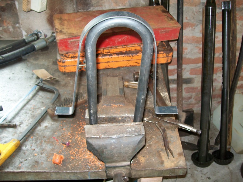

    quebrou minha alça de segurança do cardã comprei uma chapinha e fiz eu mesmo :
    a velha :Anexo 451945 a que fiz : Anexo 451946Anexo 451947
    custo total 5,00

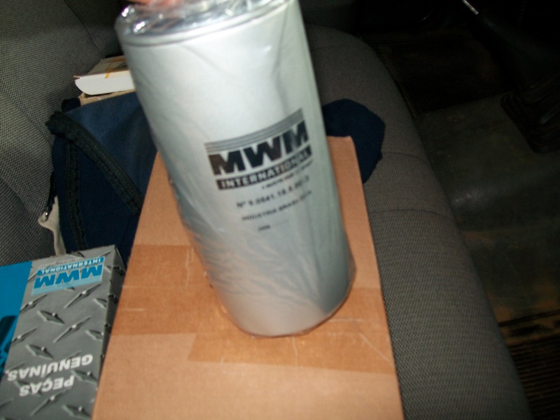

    e o filtro novo para trocar Original MWM Anexo 451948
    25,00!

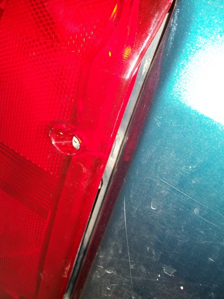

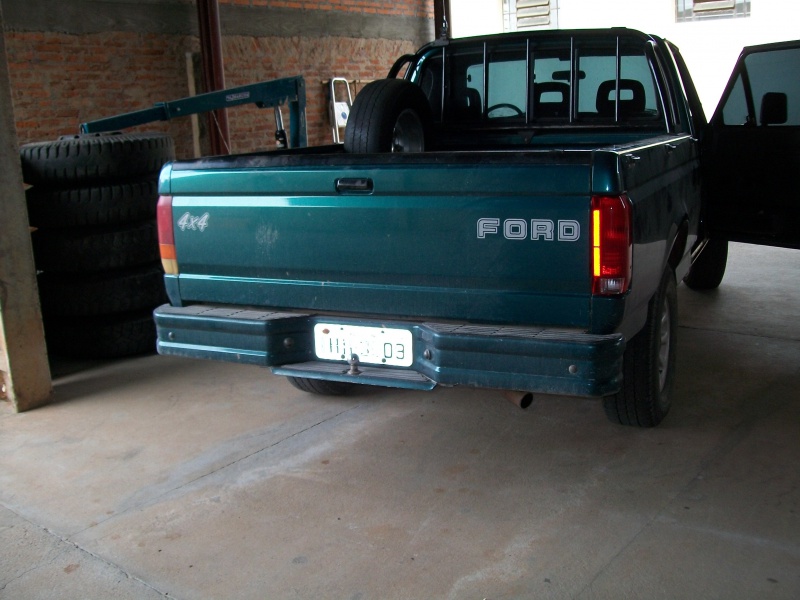

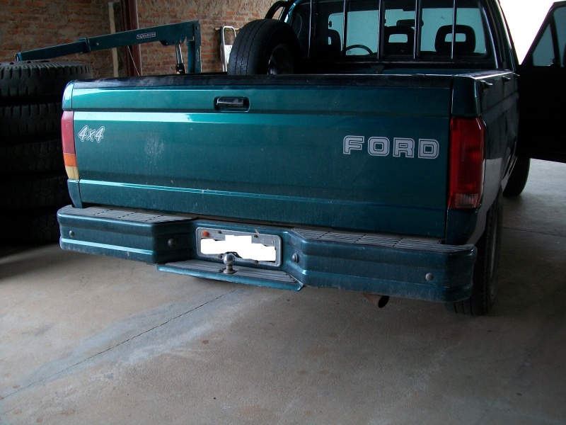

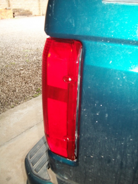

    coloquei no lugar só para testar as sinaleiras novas ! achei bonita mas no lado fica um espaço enorme sera que é aleijada essas sinaleiras ?
    Anexo 452003Anexo 452006Anexo 452009Anexo 452018Anexo 452019
