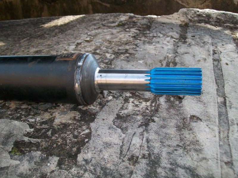

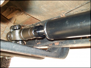

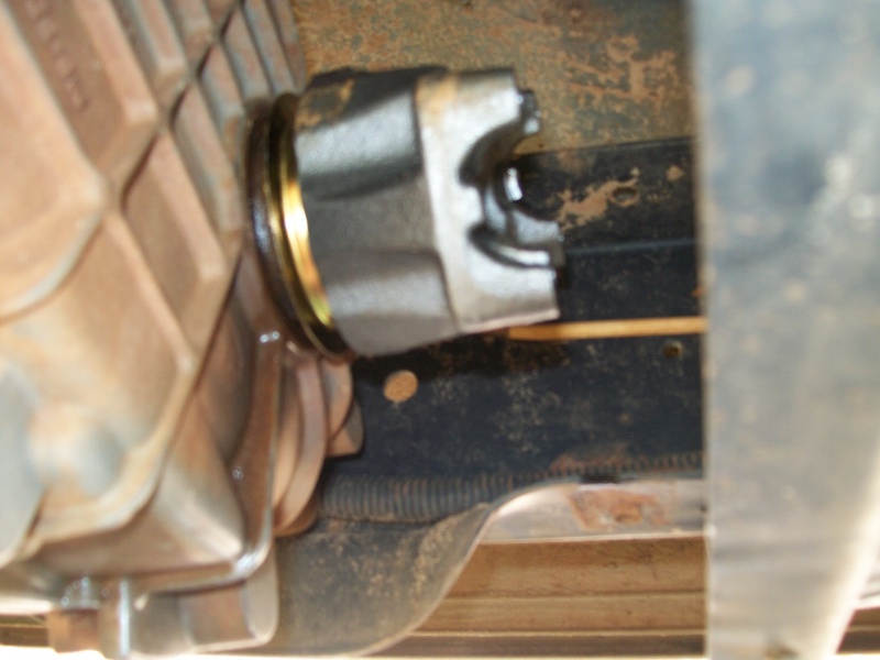

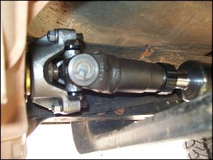

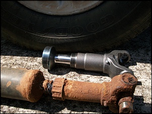

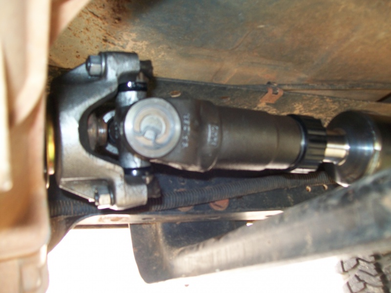

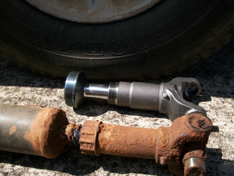

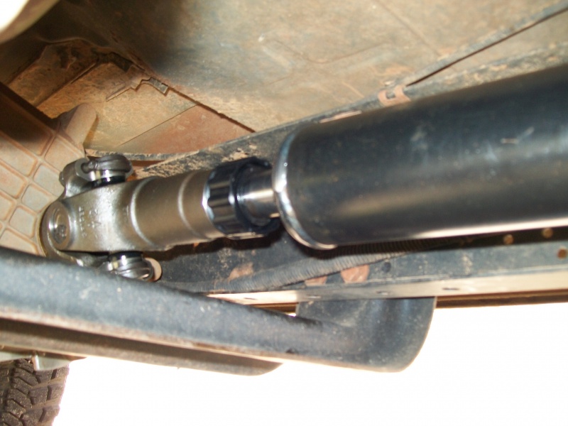

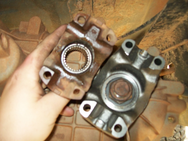

    continuando o antigo serviço que ia fazer e agora achei o flange da caixa !
    coloquei uma espiga e luva maior com cruzeta igual a do cardã traseiro
    e o flange da caixa coloquei o mesmo da traseira na dianteira
    resultado final :

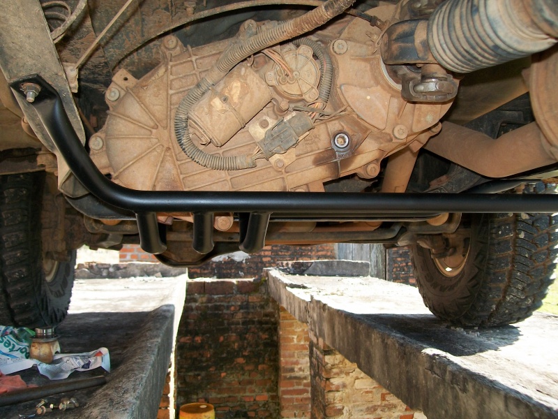

    aproveitei e pintei o protetor

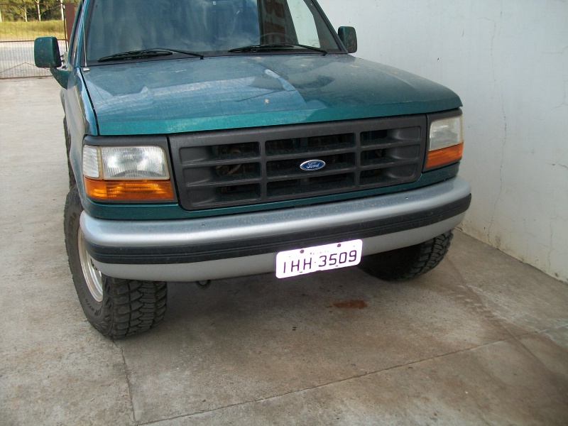

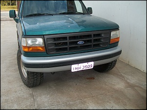

    e não sei se mostrei já o resultado da pintura do parachoque dianteiro e a novo visual da F

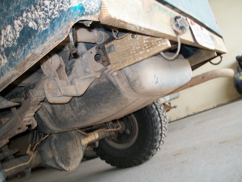

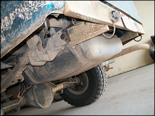

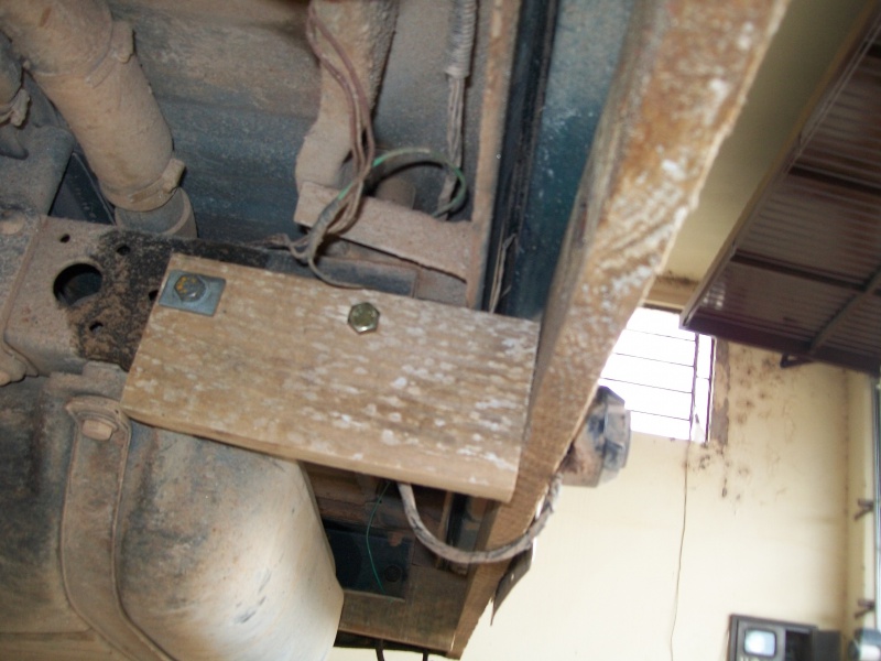

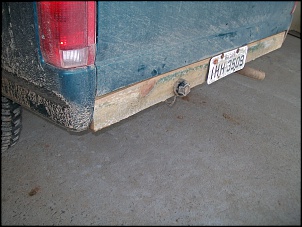

    o parachoque traseiro esta por pintar ai fiz o meu tuning :
    ta a placa no lugar com lacre e tudo só faltou as luz de placa heheh ficou perfeito tenho andado pelacidade e ninguem percebeu eu ainda ia pintar a tabua de spray preto mas já vou colocar o para-choque em seguida , ficar sem a F para andar não da ja tou viciado nela ! sempre dou um jeitinho para não deixar ela parada !
    para tirar foi feito um rasgo fina atras da placa no parachoque para poder tirar e colocar quando eu quiser sem mexer em fio de placa nem lacre ja que a F1000 vem um furo só no meio atras da placa e quando precisa tirar a placa é um encrenca ! nem pensar fazer vistoria de novo e aturar os cara do detran para botar outro lacre ! com este furo a placa cruza por um rasgo igual os rasgo para carta de correspondência.

    Ficou muito chique a frente. Ficou como nova! O garfo da CT está igual à minha, cruzetas iguais pra frente e pra trás.
    Agora, esse párachoque traseiro de pinus, é mais fraco que de plástico! kkk

    hhhee mas foi a solução até vir o parachoque da pintura ! aos poucos vai indo pro lugar depois vou dar um toque em uns amaçados na lataria e o tal protetor rollon de caçamba da stricke brasil
    quem quiser consequir esta luva para por na dianteira é fabricada pela REI , digo porque foi dificil de achar e fui achar só no Mercado Livre !

    Bruno..... a frente ficou ótima..... o tom do parachoque parece o meu..... mas o meu não sei a especificação da cor...
    A grade e o contorno do farol você vai manter na cor preta?

    Cruzetas iguais nos cardãs é sempre uma vantagem, além de aumentar a resistência do cardã dianteiro.
    As peças do cardã são originais??? spicer?
    tirando a luva da caixa de trasferencia que é Rei e a cruzeta bem da frente que pega no diferencial dianteiro que é nakata o resto é spicer até a cruzeta .
    as cruzetas spicer e cerca de 20 reais mais cara que a nakata , mas não comprei spicer porque não tinha mas nakata é boa também!
