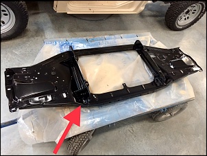

    Painel Frontal da F1000 1987
    Colegas, conto com a experiência de vocês para sair de uma enrascada... Estou restaurando a F1000 do meu pai, ano 1987 com motor MWM 229 4C. O painel frontal (quadro do radiador) dessa F1000 possui muitos remendos e podres então resolvi substituir, e foi ai que sigiu a questão.
    Adquiri pela internet um quadro novo, anunciado como original. Bom... realmente é novo, construído com chapas de boa espessura e muito bem acabado, porém possui algumas diferenças do quadro que estava instalado na F1000 do meu pai. O quadro novo NÃO possui o mesmo suporte para fixar no coxim, também tem uma travessa superior que o deixa 10 cm mais alto, o restante é idêntico ao que já tinha.
    Com estas informações, alguém arrisca o motivo da diferença?
    Existe dois modelos de quadro para F1000 até 1992?
    Observei na internet outros anúncios com mesmo tipo de quadro, sem o suporte confiro para coxim, anunciado para F1000 até 1992.
    03/01/2017
    Maringá/PR
    3
    -8eb8f48e-f31d-4a98-b608-470adca23e62.jpg -bd4a2fb2-ec13-4372-9217-866e4767218e.jpg Inclui as fotos da peça nova e também da peça que estava instalada na F1000
