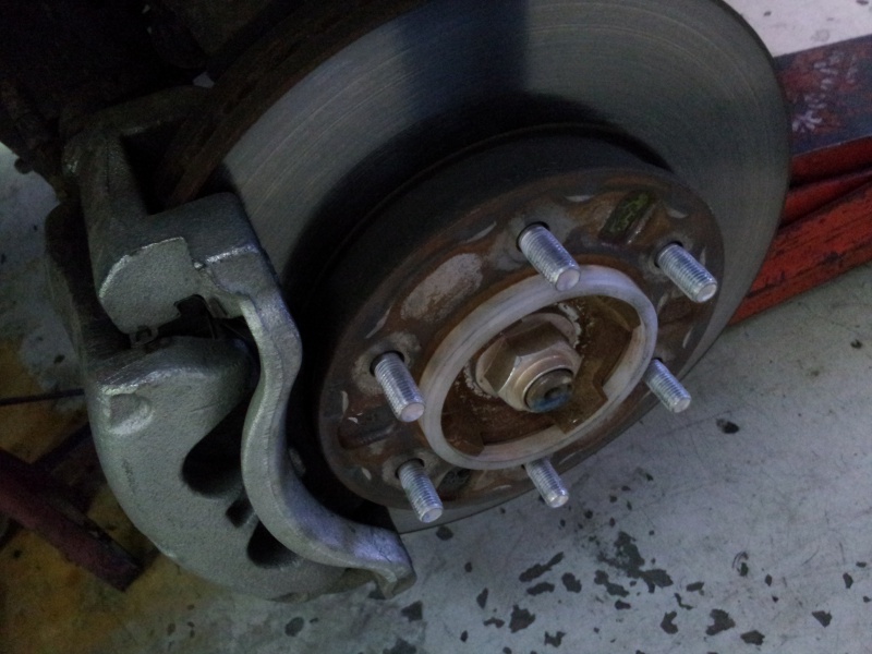

Miguel, tenho finalmente novidades em sobre a roda e balanceamento.
Fui em diversas lojas que tinham torneiro mecanico, mas nenhum deles se encarregou de tentar fazer o anel centralizador pois diziam que era muito grande ou davam outra desculpa qualquer. Acabei indo no meio de uma favela procurar um torneiro por indicaçao de um amigo meu. Esse torneiro era show, resolveu fazer, mas fez de plastico tipo nylon.
Logo depois que ele fez eu fui novamente a loja onde tinha feito o balanceamento mas nao adiantou muita coisa, proximo de 120 o chime era menor, mas visivelmente cansativo. Acabei viajando para interior de minas e la estava à toa e resolvi ir numa outra loja. O rapaz balanceou de novo, trocou todos os chumbos que dizia estar errado e por minha surpresa deu tudo certo. Agora nao treme mais! Finalmente o problema foi resolvido! Tive que ir nuns 5 torneiros, visitar lojas de auto umas 6 vezes para resolver essa droga! :euforico:
Segue algumas fotos da minha branquela:
Anexo 461572Anexo 461573Anexo 461574Anexo 461575
Luiz, quarta-feira de manha levei a Ranger pra fazer novo Balanceamento, desta vez na Loja que conheco o cara e o servico sempre foi nota 10, logo de cara expliquei a ele que havia levado por duas vezes em outra oficina e nao tinham conseguido resolver o problema, nao falei nada sobre os anéis, porem qdo ele retirou uma roda já disse que nem adiantaria ele mexer, primeiro eu teria que providenciar os aneis, entao fui até um torneiro indicado pro ele onde foi tirado as medidas para a confecçao dos anéis, só que como estava saindo de viagem fiquei de pegar os anéis amanha cedo, amanha mesmo retorno a loja pra fazer novo balanceamento, assim que tiver novidades posto aqui,
Abraço.
