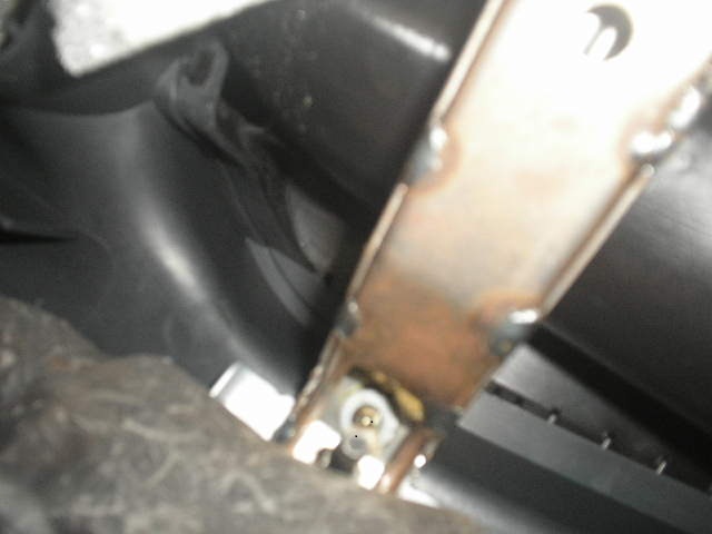

Joester tenho uma xlt 12/13 diesel e também apareceu um barulho do lado direito e depois de deixar ela 7 dias na css eles não haviam descoberto o barulho, então fui para casa retirei o porta luvas e depois de umas duas horas passando a mão em tudo que eu consegui alcançar dentro do painel descobri que o barulho estava em um duto de ar que joga o ar no para-brisa, havia um parafuso (o que aparece na foto com uma arruela ele é bem pequeno) na hora da montagem do veículo este parafuso espanou pois a peça que ele segura é de plástico e o montador deixou ele assim mesmo, sem dar o aperto esta peça fazia o tal barulho, solução: coloquei um pouco de cola de sapateiro e tudo ficou uma beleza adeus barulho, segue foto de onde está localizado o tal parafuso, no seu caso o barulho é do lado do motorista?
Anexo 446387Anexo 446388
se houver necessidade de retirar este parafuso cuidado! esta ferragem que serve de suporte para o parafuso ela é oca e tem um furo bem perto de onde está parafuso, eu coloquei um pedaço de espuma para vedar o buraco mas é lógico que só fiz isso depois dele ter caído la dentro tive que fazer um furo na parte de baixo para retirar o parafuso se não ao invés de um barulho eu teria dois.
