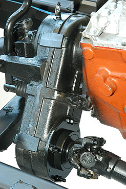

    4. com relação a suspensão independente as A20 e C20 com 4x4 de fábrica com kit engesa vinham com esse sistema,
    Pelo que lí até hoje esse sistema de suspensão independente com barra de torção que saiu em algumas D20 eram originalmente GM e não engesa. De fato o sistema apresentava fragilidade em alguns ítens e foi descontinuado.
    Já traçei duas D20 sendo uma com eixo engesa e caixa de tração tb engesa divorciada, sem reduzida e outra com eixo da F75 modificado pra receber cubos, sistema de freio, mancal de munhão e caixa de tração com reduzida da Bandeirantes.
    Ainda tem a opção das caixas de tração engesa com reduzida e divorciada.
