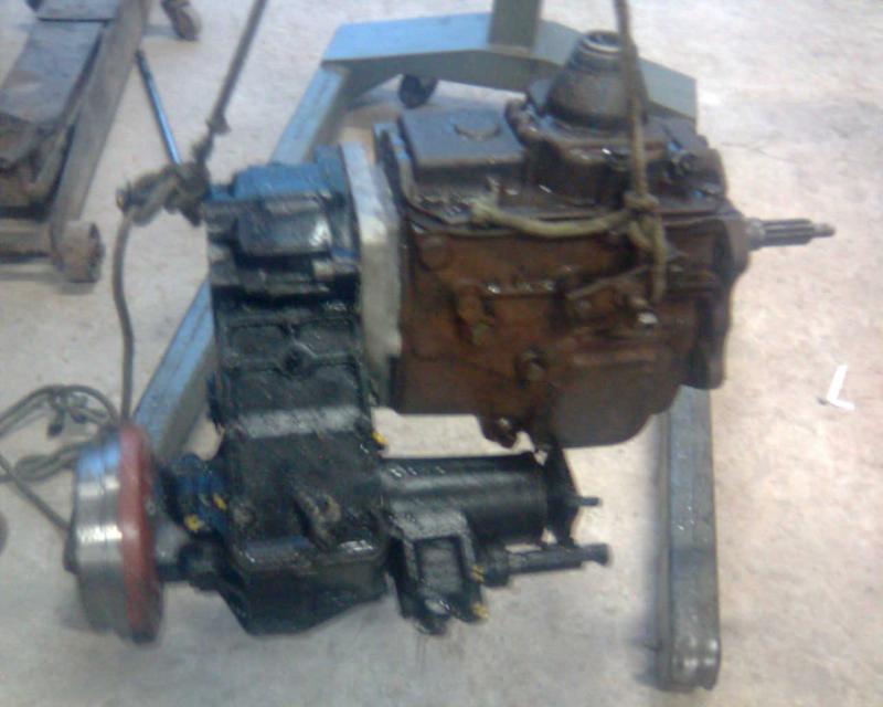

    2- Tem 4 anos que fiz esses serviços. Uma delas,a 86, tá rodando aqui por perto e a outra é cabine dupla e é usada constantemente para viajens longas e pelo que sei não tiveram nenhum problema com a adaptação somente manutenção de rotina e ambas foram montadas com freio a disco.
    A caixa de tração de uma delas é essa da foto.
    Citação Postado originalmente por GiovanniP Ver Post
    Roger, as D20s que você traçou eram que ano? eram com câmbio clark?
    Quanto tempo faz, elas estão sendo usdas em viagens longas também ou apenas para expedições? Deram algum problema na tração após a adaptação. Outra coisa o euxo engesa utilizado era com freios e lona ou disco?
    Você tem o nome do modelo dessa CT engesa que você usou?
    Abraço,
    Giovanni

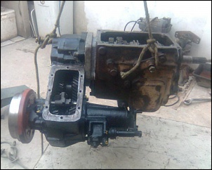

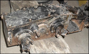

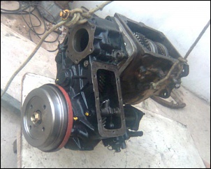

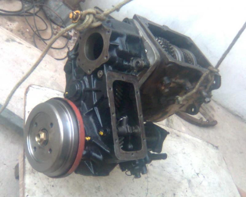

    cambio D20/toyota
    A outra D20 foi montada com a tração toyota bandeirante com reduzida no cambio clark 240V.
