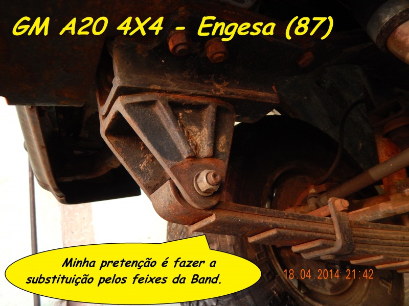

    seguindo, o filtro de ar coloca o da C20 mesmo, é só deixar depois do fluxo de ar tudo como esta, os feixes de molas, não sei bem se vai dar, pois como os da Band são mais longos, teria de ter mais chassi na frente pra ancora-los, senão tira o eixo de posição e bate na lata , isso é se couber na lata, pode ficar muito pra traz, ja vi uma que o rapaz deixou apenas a mola mestra e fez uma mola espiral que parecia ser da F1000 em cima do eixo, mais isto vai ter de medir certinho

    Grato pelo elogio, mas pelos catálogos que vi o feixe dianteiro da band tem 1120 mm olhal/olhal medi o feixe da minha no lugar
    e deu 1150 mm olhal/olhal, desta forma acredito que o único praticamente "trabalho" se resume em "alargar" os apoios/conexões.Adaptar 4X4 A10, C10, A20, C20 E VERANEIO.-dscn0665.jpgAdaptar 4X4 A10, C10, A20, C20 E VERANEIO.-gm-a20-4x4-engesa-87-feixe-de-molas-1-.jpgAdaptar 4X4 A10, C10, A20, C20 E VERANEIO.-dscn0664.jpgAdaptar 4X4 A10, C10, A20, C20 E VERANEIO.-a20-partes-intimas.....jpg
