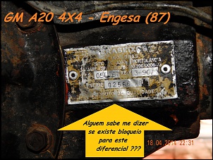

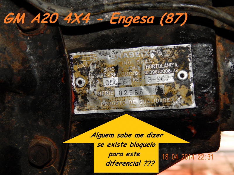

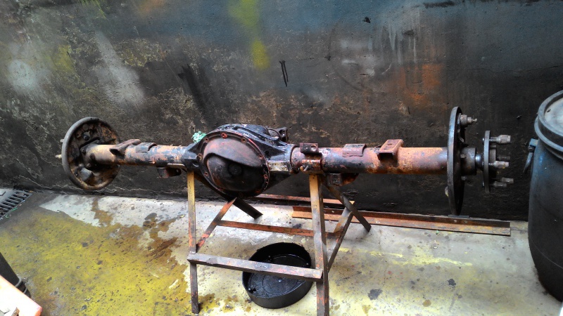

    Após um longo período no cavalete, sem postar nada, volto a trabalhar no meu brinquedo, estou trabalhando sozinho, parte a parte, retirei o eixo traseiro, já desmontei e deu para notar que foi maltratada por fora e por dentro também, pretendo substituir
    todos componentes de desgaste, meu problema é que não sei quais as folgas mínimas ou máximas do diferencial, há algum manual onde eu possa consultar? estou postando uma foto da plaqueta do diferencial se alguém puder ajudar fico grato!Adaptar 4X4 A10, C10, A20, C20 E VERANEIO.-gm-a20-4x4-engesa-87-diferencial-traseiro.jpgAdaptar 4X4 A10, C10, A20, C20 E VERANEIO.-p_20150828_133554.jpg

    folga da coroa e pinhão, se tiver relogio comparador é de 0.20 a 0.35, mais se estiver mais não tente regular pois começa a roncar, ai ou deixa assim ou troca a coroa e pinhão, eu particularmente não uso relogio a anos, é no tec tec, ja acostumei ...rsrrsrs, se precisar de algo de peça dele tenho bastante coisa..
