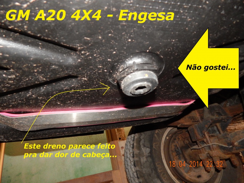

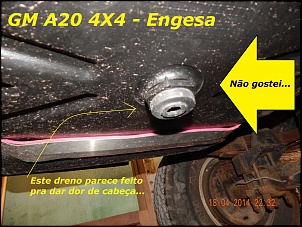

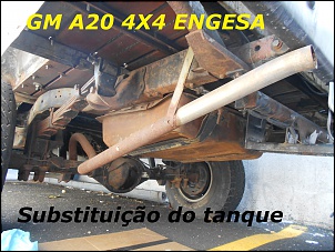

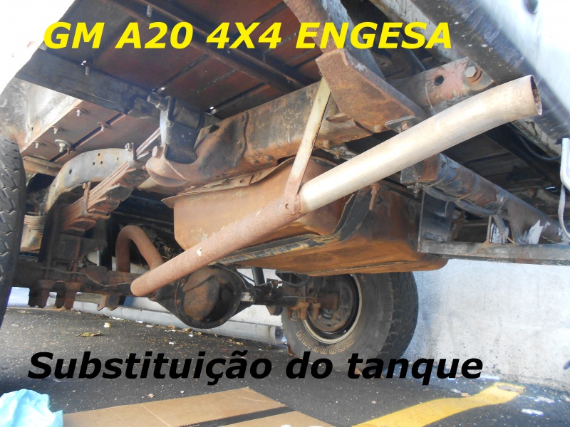

    Eis a substituição do tanque de combustível.Adaptar 4X4 A10, C10, A20, C20 E VERANEIO.-a20-sustituicao-do-tanque-antigo-240813-1-.jpgAdaptar 4X4 A10, C10, A20, C20 E VERANEIO.-a20-sustituicao-do-tanque-antigo-240813-2-.jpgAdaptar 4X4 A10, C10, A20, C20 E VERANEIO.-a20-sustituicao-do-tanque-antigo-240813-8-.jpgAdaptar 4X4 A10, C10, A20, C20 E VERANEIO.-a20-tanque-de-combustivel-1-.jpgAdaptar 4X4 A10, C10, A20, C20 E VERANEIO.-dscn0677.jpgAdaptar 4X4 A10, C10, A20, C20 E VERANEIO.-gm-a20-4x4-engesa-87-tanque-2-.jpgAdaptar 4X4 A10, C10, A20, C20 E VERANEIO.-dscn0701.jpg
    - Definitivamente não gostei do dreno...
    - A boia usei a velha estava enferrujada, mas dei uma limpada e bicromatizei novamente, pois depois de ver a qualidade das novas...
    - As cintas e fiz de inox grau alimentício (baixo índice de carbono), cortei e vinquei ficou perfeito.
    - A borracha para diferenciar usei "lençol maravilha" que tem boa resistência mecânica (costumam usar para revestir cabine de jato de areia).
