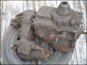

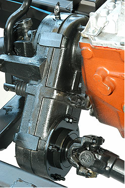

    Tenho uma caixa engesa do jipe que tanto o cardã dianteiro e traseiro saem do lado do passageiro, acredito que seja do F1 correto?
    Consigo alterar a configuração dela para o cardã traseiro sair no centro? Acredito que o F2 seja assim, certo?

    A caixa do Engesa F2 (mesma da Camper) tem a saída pelo centro.
    Nunca ouvi falar nessa adaptação e, se pensar bem, ela não é viável porque a caixa do Fase1 tem engrenagem com os dentes retos e faz um rônco incômodo em certas velocidades, enquanto a do F2 é silenciosa por ter dentes helicoidais. Por isso é mais negócio trocar a caixa.
    Por outro lado, se o ronco não for problema, pode usar essa caixa com saída lateral e deixar o cardan trabalhando enviesado, desde que a distância entre eixos não seja muito curta a ponto de ficar com ângulo lateral superior a uns 10°
    Há várias Camper usando tcase de Band em que o cardan trabalha descentralizado, sem nenhum problema.
