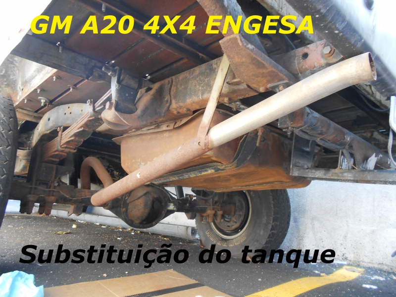

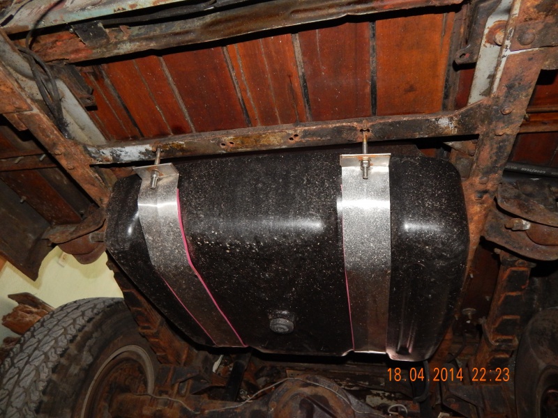

    overtraining
    7 Anexo(s)
    Eis a substituição do tanque de combustível.Anexo 459985Anexo 459986Anexo 459987Anexo 459988Anexo 459989Anexo 459990Anexo 459991
    - Definitivamente não gostei do dreno...
    - A boia usei a velha estava enferrujada, mas dei uma limpada e bicromatizei novamente, pois depois de ver a qualidade das novas...
    - As cintas e fiz de inox grau alimentício (baixo índice de carbono), cortei e vinquei ficou perfeito.
    - A borracha para diferenciar usei "lençol maravilha" que tem boa resistência mecânica (costumam usar para revestir cabine de jato de areia).
    De resto semana que vem vou tirar um dos feixes originais colocar lado a lado com um feixe da Toyota e...
    Abraço!
