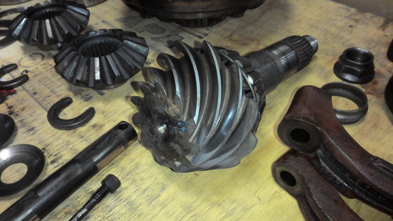

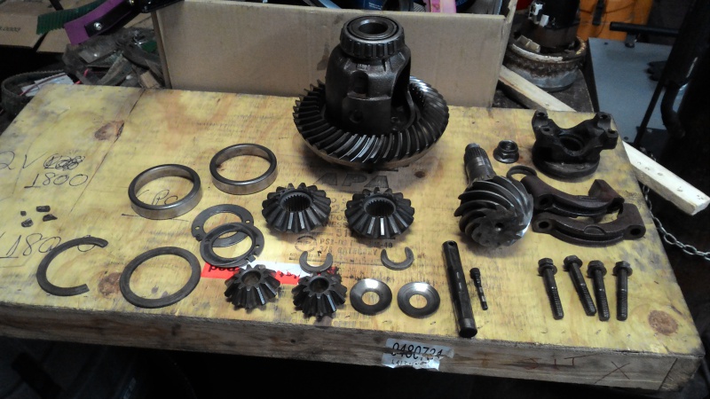

    7 Anexo(s)
    Anexo 510984Anexo 510985Anexo 510986Anexo 510987Anexo 510988
    Verifiquei que as engrenagens (coroa e Pinhão) estão com canto bem vivo, mas não diria afiados, os rolamentos estão feios
    o óleo estava com muita limalha, as engrenagens da caixa satélite apresentam "caries"causadas por oxidação e o eixo da caixa satélite está com degrau, quanto as engrenagens orbitais (se o nome estiver errado corrija), acho mais fácil verificar a folga em um eixo novo.
  • 04/09/2015, 20:10
    sallespickup
    falta um teste muito importante, pega o pino, que vc chama de eixo das satelites, e ve se entra justinho na caixa satelite, pois pelo que vc fala Eu diria que vc vai aproveitar somente a caixa satelite, isso se o furo dela não estiver folgado, prepara o bolso, eu tenho 2 casais de coroa e pinhão um semi novo e um novo, conjuto de pino trava e satelites e planetarias compra novo, não tem jeito, ah uma pergunta de onde é os pedaços de engrenagens, pois não vi na foto....
  • 04/09/2015, 20:15
    overtraining
    Dá uma olhada nas ultimas imagens que postei escrevi "dentes de engrenagem sobrando" tá bem grande...
    Já fui procurar um cara que conhece bem, coroa e pinhão estão em bom estado, o eixo do planetária até daria para usar, mas
    as engrenagens da caixa satélite estão Fu... isso eu já imaginava...
