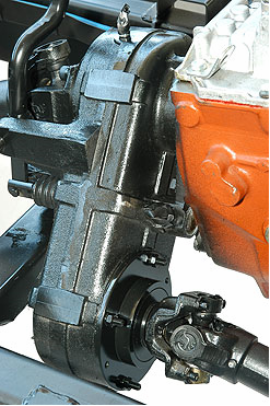

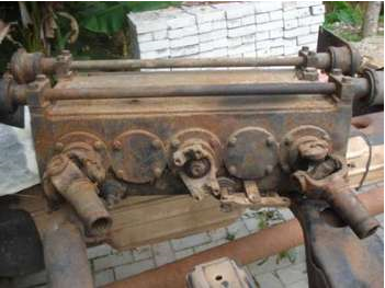

    Tenho uma caixa engesa do jipe que tanto o cardã dianteiro e traseiro saem do lado do passageiro, acredito que seja do F1 correto?
    Consigo alterar a configuração dela para o cardã traseiro sair no centro? Acredito que o F2 seja assim, certo?
    Miniaturas de Anexos Miniaturas de Anexos Adaptar 4X4 A10, C10, A20, C20 E VERANEIO.-p1250155.jpg   Adaptar 4X4 A10, C10, A20, C20 E VERANEIO.-tracao-jeep-engesa-f2.png
    CJ2A 1948 - 1.9 TD
    CJ3A 1951 - AP 1.8 + Cambio Hilux
    Ex-Grand Cherokee WJ V8 4.7 com Cambio Manual
    Usuário Avatar de Walter da Camper
    25/11/2011
    Bragança Paulista/SP
    2,058
    Agradecimentos: 58
    A caixa do Engesa F2 (mesma da Camper) tem a saída pelo centro.
    Nunca ouvi falar nessa adaptação e, se pensar bem, ela não é viável porque a caixa do Fase1 tem engrenagem com os dentes retos e faz um rônco incômodo em certas velocidades, enquanto a do F2 é silenciosa por ter dentes helicoidais. Por isso é mais negócio trocar a caixa.
    Por outro lado, se o ronco não for problema, pode usar essa caixa com saída lateral e deixar o cardan trabalhando enviesado, desde que a distância entre eixos não seja muito curta a ponto de ficar com ângulo lateral superior a uns 10°
    Há várias Camper usando tcase de Band em que o cardan trabalha descentralizado, sem nenhum problema.

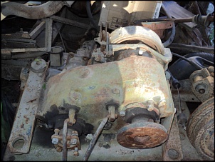

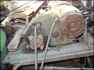

    A quem possa interessar, comprei a "criança" das imagens a uns 5 anos, e nunca tive condições para fazer o que eu queria, pois a falta de tempo, e de local apropriado me ferrou..., felizmente consegui um espaço e agora é mãos a obra.
    Adoro graxa, tenho algum conhecimento de mecânica (trabalho com carros elétricos), e pretendo deixar a minha criança em condições de uso diário, e devidamente atualizada...
    Agradeço antecipadamente as dicas que os companheiros de fórum possam me transmitir.
    As alterações que já fiz:
    - Instalei um motor de Silverado (Gasolina).
    - Substitui o tanque antigo (aço) por um tanque de plástico (Bepo).
    - Tenho guardado o cambio de 5 marchas do Jipe Engesa, pois o original dela é de 4 marchas.
    Pretendo agora substituir os feixes de molas dianteiros que são bastante ultrapassados pelos
    da Toy Band.
    E assim todo final de semana dou uma adiantada e tomar umas cervas
    Postei também algumas imagens da menina.
    Grato
