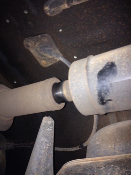

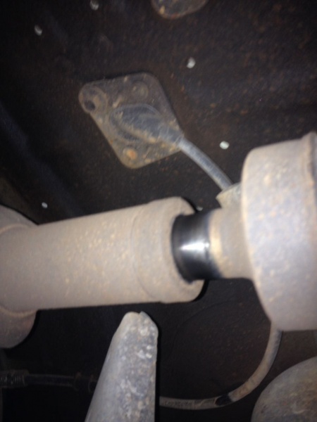

    Bom dia, Tenho uma Sorento 2007, começou a apresentar um problema de soco, solavanco, em baixa velocidade, abaixo de 10km/h, no transito ao frear o carro e parar, da um solavanco, ao acelerar outro solavanco, da a impressão que o eixo traseiro esta solto. (Já troquei as buchas dos bracinhos e não tem folga), este solavanco não acontece pela manhã com o sistema frio, mas apos andar alguns kilometros, tenho a impressão que o sistema começa a aquecer e os solavancos começam. Já fiz o teste de desengatar colocar no Neutro, se frear mesmo que firme o solavanco não acontece, ja fiz o teste de parar rápido puxando e soltando o freio de mão.. e o solavanco não acontece. Somente acontece engatado. Ontem elevei o carro para trocar o óleo do motor, e percebi que existe uma marca no cardã, de uns 2 cm, tive a impressão que é ali o problema, ou seja o cardã vai pra frente e para tras, alguém sabe se esta folga existe mesmo ou o cardã está com problemas? ou é algo dentro do diferencial?

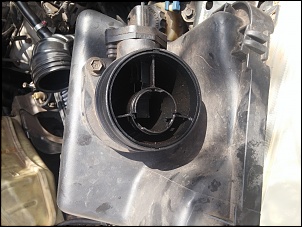

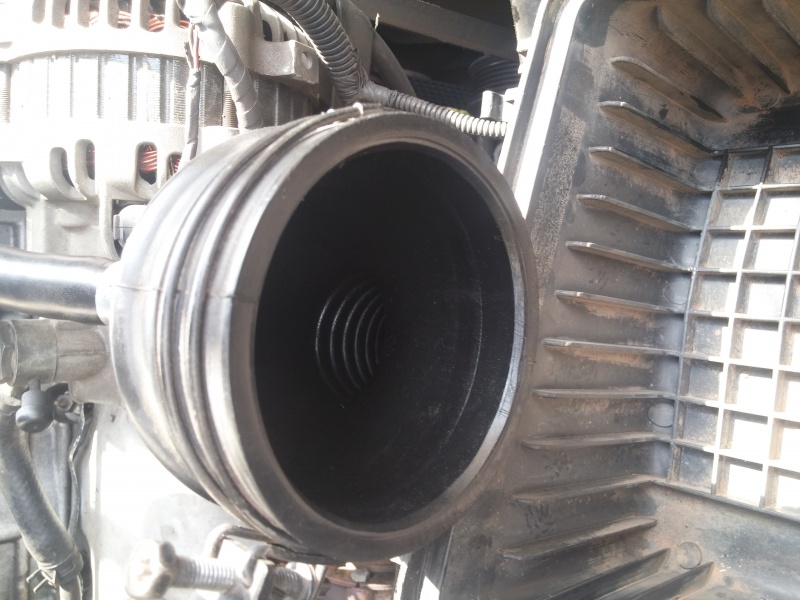

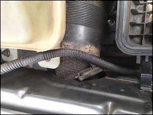

    boa tarde pessoal, tenho uma sorento 2006 diesel e ela fica no sitio, hoje quando cheguei para dar uma volta nela, notei que estava fraca, ela anda normalmente mas estava diferente como de costume, olhei o motor e notei que está indo passando oleo onde fica a caixa que tem op filtro de ar, é normal isso?Kia Sorento-20161228_135624.jpgKia Sorento-20161228_135430.jpgKia Sorento-20161228_135419.jpg
    Olá, Otanir...
    - O cardã tem realmente essa folga longitudinal e isso é normal.
    - Quanto ao barulho que vc se refere, a minha de 170 cv, quando apresentou esse barulho, era simplesmente ferrugem e falta de lubrificação ( graxa) nas cruzetas do cardã traseiro ( aquele que vai ligado ao diferencial traseiro).
    - O problema foi resolvido retirando o cardã, limpado a ferrugem das cruzetas com WD-40, e usado graxa de alta aderência em spray.
    - Lembrando que as cruzetas que estava no cardã da minha não tinham bico graxeiro por isso tive que usar graxa em spray. Usei a de alta aderência por ser mais resistente as intempéries.
    - Espero ter ajudado.
