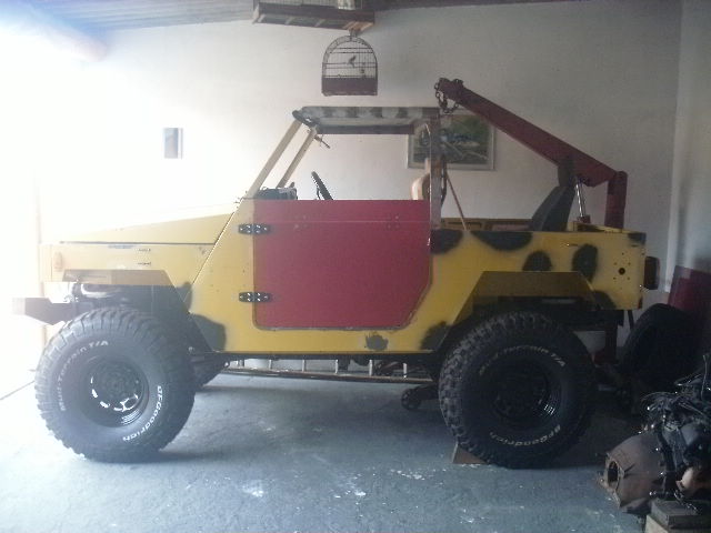

    Uxio o que vc achou das informações sobre a temperatura que te mandei!! chegou a ver com algum mecanico ou ainda não vou ver se eu falo com um amigo meu que é professor de eletrica quem sabe ele não consiga me explicar melhor .. ai te aviso..
    outra pergunta vc vai colocar capota fixa futuramente ou vai de lona.. fui ver capota para o fase 2 e desanimei!! 6.200,00 tabatinga... a mais barata ai vem cinfel 10.000,00 e assim vai ..achei um roubo!!!! já dei andamento eu mesmo na minha vai ser meia capota com meia porta e gaiola interna com suporte para estepe dentro do jeep inclinado .. vou postar algumas fotos de como vai ser !! ai depois que estiver andando penso em fazer outra inteira mais para andar que não vejo a hora vai ficar assim por um bom tempo ...rsrs não vejo a hora de andar de engesa mais tá dificil!!!!

    mais ou menos como vai ficar!! e a meia capota com meia porta já em andamento!!
    Vou de capota de lona, aliás, meia capota somente, chamada aqui de capota de verão. A caçamba vai ficar aberta. Vai ser como essa aí.
    Quando essa capota de verão estiver pronta, deverei vender a capota original do fase 2.
    Como o meu estepe é muito pesado (57 kg), tb penso em colocá-lo inclinado por cima da caçamba.
    Para a gaiola já tenho uma idéia de como vou fazer.
    Vai ficar semelhante à esse Wrangler que vc postou.
    O problema da lona é que não terei onde prender os acessórios de base magnética (suporte da antena, giroflex, corneta do rontan, etc.). Tava pensando em subir um pouco mais a gaiola, passando pela capota, e colocando uma chapa metélica por cima. Ainda tenho que estudar como resolver isso!
