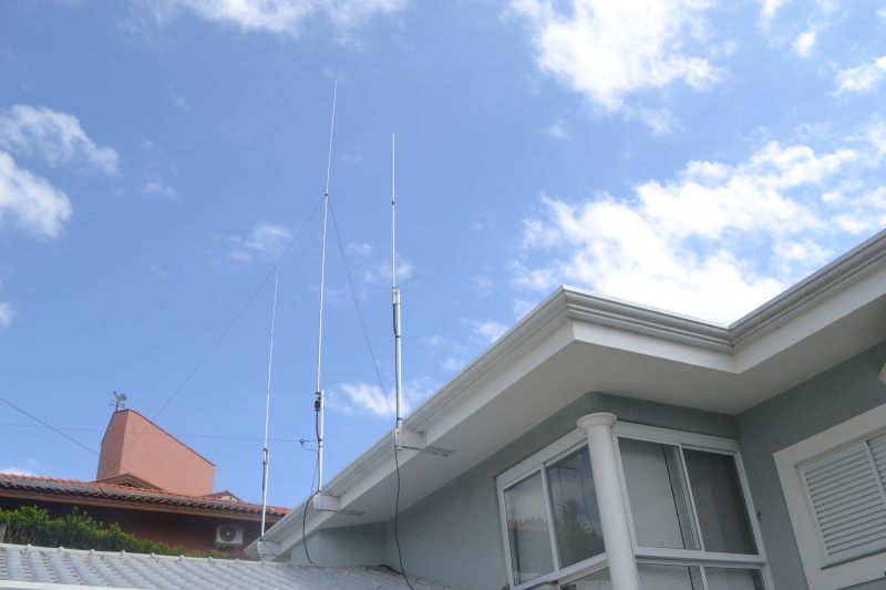

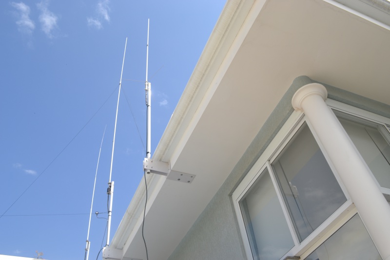

    Para encurtar este assunto, apresento uma sequência de fotos da minha estação fixa na sacada de meu quarto e das antenas também fixas:
    http://hamstation.com/PU2NBU.jpg

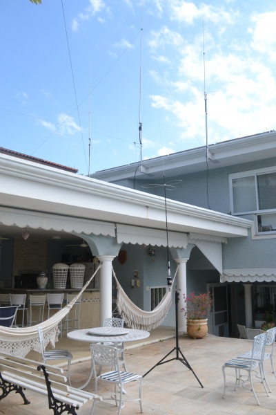

    Minhas antenas fixas no quintal de casa ( a janelinha abaixo é onde fica a estação acima):
    Anexo 429728
    Anexo 429729
    Anexo 429730

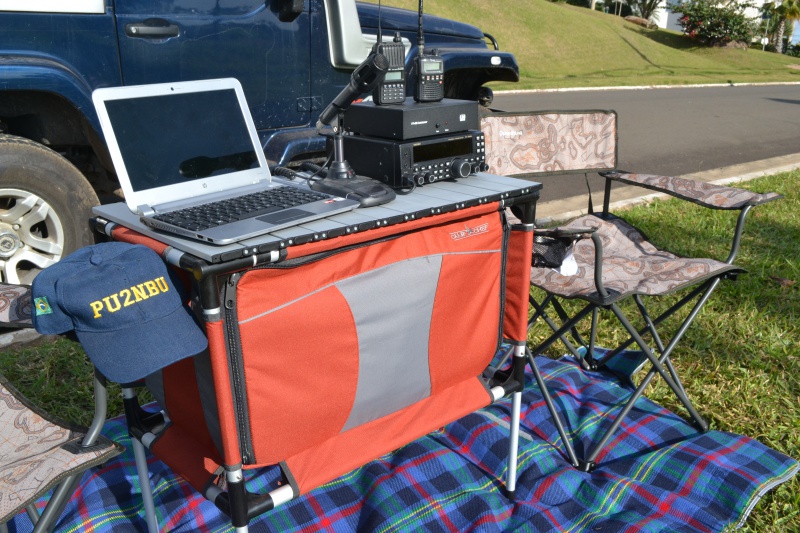

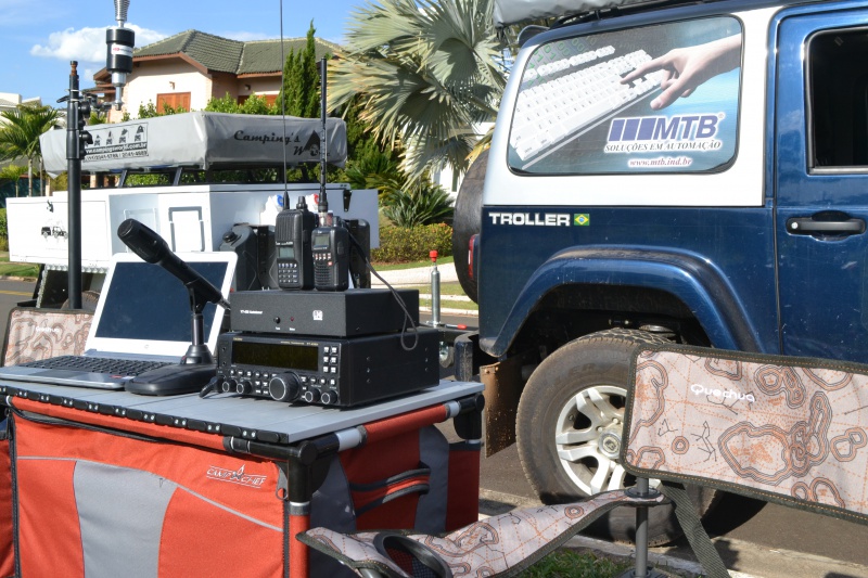

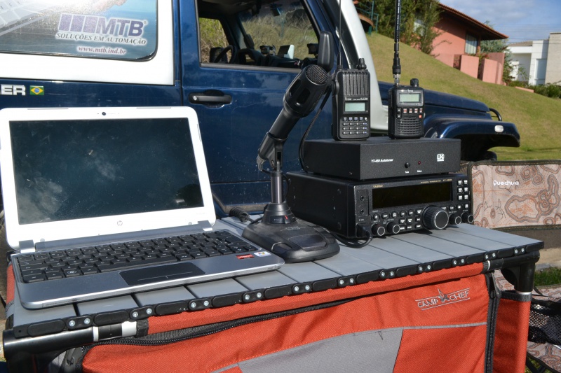

    Finalizando o assunto "radioamador", como já tinha minha estação fixa (a de casa) e a estação móvel (a do Troller), com a construção da Global One seria lógico ter também uma estação portátil.
    Seguem assim as fotos de minha estação portátil, composta de:
    sherpa-organizer table;
    microfone Yaesu;
    transceptor Yaesu HF 80 / 6 metros;
    antenna tunner (acoplador) LDG;
    HT Icom IC-70 VHF/UHF;
    Scanner Icom IC-R6 que recebe até 1.300 Mhz (escuto tudo, polícia, bombeiros, etc...);
    Tapete ecológico;
    Net Book HP para os logs;
    2 cadeiras de lona Quechua, com braço e encosto, super confortáveis, duráveis e robustas (fuja das cadeiras de praia, aquelas com plástico de nylon);
    Antena Chamaleon HF portátil, com tripé de 3 metros e bobina na base, possibilitando montagem via vareta vertical de quase 5 metros ou fio long wire na horizontal ou em modo "slope" de 10 a 30 metros.
    Anexo 429731
    Anexo 429732
    Anexo 429734
    Anexo 429735
    Anexo 429736

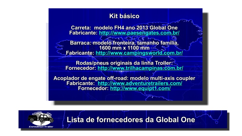

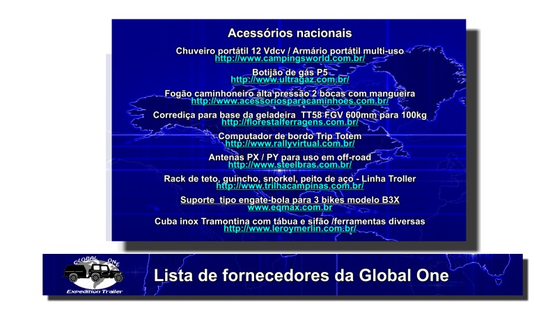

    Global One Preview - Lista de fornecedores
    Como anunciei setembro do ano passado, visando facilitar a fabricação do produto para quem tiver interesse, segue a listagem dos fornecedores:
    Anexo 430162
  • 10/09/2013, 09:36
    Nilton J
    1 Anexo(s)
    Global One Preview - Lista de fornecedores - Parte 2
    Fornecedores nacionais:
    Anexo 430163
  • 10/09/2013, 09:59
    Nilton J
    1 Anexo(s)
    Global One Preview - Lista de fornecedores - Parte 3
    Mais fornecedores nacionais:
    Anexo 430168

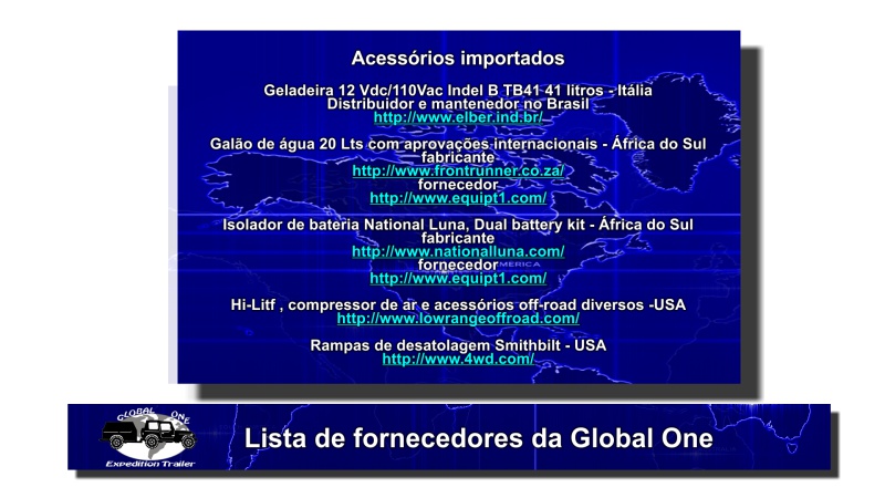

  • 10/09/2013, 15:51
    Nilton J
    1 Anexo(s)
    Global One Preview - Lista de fornecedores - Parte 4
    Fornecedores dos itens importados:
    Anexo 430222
