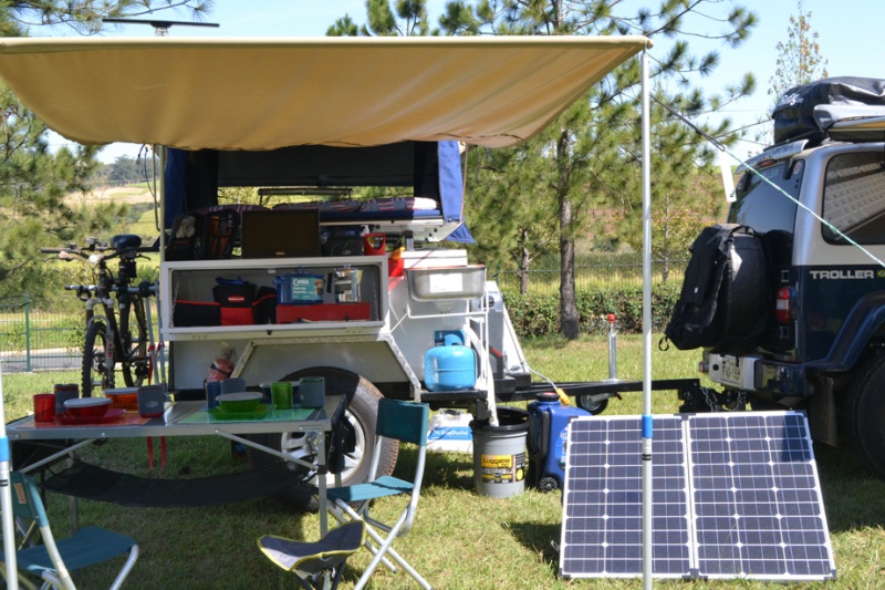

    Global One Review: Barraca e toldos - Parte 11
    Toldo área gourmet, vista frontal.
    Considerando também a área do avancê do quarto da barraca, quase 7 metros quadrados de sombra, maior que muita sala de kitnet.
    Anexo 433655

    1 Anexo(s)
    Global One Review: Barraca e toldos - Parte 12
    O porque de uma carreta do tipo reboque barraca off-road:
    1. O Troller não tem porta-malas, coisa necessária para viagens longas, a nao ser que você vá sózinho e tire os bancos de trás e faça ainda algum milagre para por tudo atrás, geladeira, cozinha, tralhas, material de resgate, etc.
    2.
    Ainda teria a questão da barraca, o Troller perde a estabilidade se tiver barraca no teto. Tive este testemunho de meu colega Carlos aqui de Campinas, que é um excelente piloto off-road, e que já postou aqui neste tópico sobre o reboque off-road Conqueror UV490; ele instalou num dia e tirou no outro a barraca do teto de seu Troller, alegando que é horrível dirigir com o "trambolho" no teto. Penso que isso deve variar de viatura para viatura, dependendo do comprimento, largura e centro de gravidade de cada veículo. Para mim basta o testemunho dele.
    3.
    O Troller reboca a GO sem sentir que tem rabo atrás. O conjunto voa grudado no asfalto no "on-road" e passa como sabão nas trilhas em "off-road".
    4.
    90% de todo o material está sempre organizado na carreta. É um produto do tipo "Always Ready to Go"!
    5.
    No dia anterior da viagem, é só por água e comida, mochila de roupa, carregar as baterias e também ligar a geladeira na tomada 110 Vac já para deixar a mesma super-gelada, não drenando corrente das baterias para vencer a inércia entre passar da temperatura ambiente para a temperatura de congelamento.
    (um detalhe aqui muito importante para tirar o máximo proveito da geladeira, que não é um produto barato e assim justificar o investimento pleno da mesma: no dia a dia a minha fica na minha empresa, ao lado do café, para todos os funcionários lá colocarem suas latinhas, frutas, etc...Muito fácil de tirar e colocar no baú da GO).
    6.
    Excelente custo x benefício em ter um legítimo off-road tent trailer, com todas as frescuras e perfumarias que coloquei na GO seja na construção como nos acessórios da mesma, o pacote saiu por 18 mil reais licenciado e emplacado, valor este distribuído ao longo de 12 meses. Assim, dependendo do que se colocar ou não a título de acessórios, o valor total poderá sair ainda por menos. A meu ver, faz muito sentido em se ter um produto assim, pois irá auxiliar muito nas viagens e facilitar imensamente na preparação da própria viagem.
    Anexo 433707

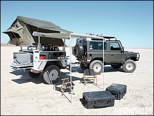

    2 Anexo(s)
    Global One Review: Em modo "acampamento"
    Em 14/09/2012, post 171 à página 15 deste tópico, escrevi:
    Carreta off-road no forno !
    Segue foto mostrando como ficará o conjunto carreta-veículo.
    Em meu caso, considerem um veículo Troller azul com capota prata, carreta branca como a da foto, toldo bege e barraca azul com teto cáqui.
    Anexo 433708
    O que mentalizei a 13 meses atrás e 324 posts à frente, acabou sendo projetado, montado, finalizado e fotografado, sendo que duas novas evoluções foram incluídas ao longo deste tempo, as duas únicas alterações do projeto original que foram a útil pia de inox e os dois práticos toldos, um na barraca acima do baú gourmet da carreta e o outro na viatura:
    Anexo 433709
    (reparem no charme da antena logo acima do teto da barraca)
