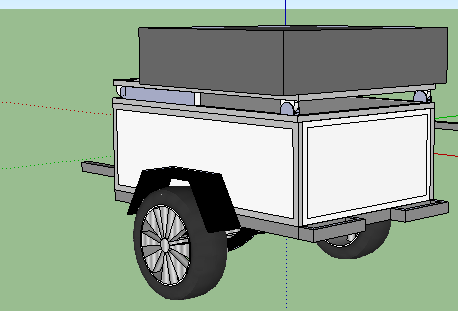

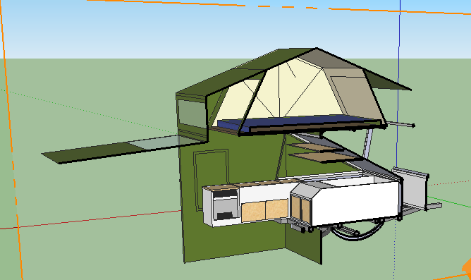

    Desculpa a demora em responder, gostei da ideia, vou começar uma compilação de modelos, e começarei. Em breve, vou postar fotos de um reboque on road (por enquanto não tenho o 4x4), completo com a CW em cima e moveis para acampamento, por enquanto estou só com os projetos feitos no (SketchUp).
    Anexo 439487 Anexo 439488 Anexo 439489 Anexo 439490
    aajbio,
    Excelente notícias sobre a construção de sua carreta off-road e sobre a coletânea de reboques africanos a ser postado por você.
    Sucesso nestas empreitadas, não economize nas imagens e nas fotos!!!
    Saúde e Abraço!

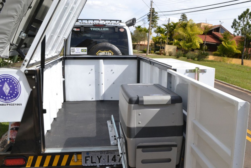

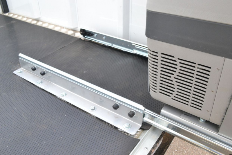

    Prezado Nilton J, se não lhe incomodar, poderia passar o gabarito de construção da chapa inferior que prendeu sua geladeira?
    Grato pela atenção.
    Wellington Calheiros.
  • 19/12/2013, 17:03
    Nilton J
    3 Anexo(s)
    Postado originalmente por GALEGUITO Ver Post
    Grato pela atenção.
    Wellington,
    Não tenho este gabarito, pois o projeto de alojamento e fixação da geladeira no interior do baú da Global One é do fabricante da carreta, Paes Engates & Free Hobby Carretas, fale lá com o projetista Weber.
    No vídeo que postei no Youtube tem os dados deste fabricante e também do fornecedor do par de trilhos.
    Ficou muito bom e muito prático todo este projetinho, o qual pode ser fixado em qq traseira de qq veículo tipo SUV ou até mesmo em caçamba de picapes, além dos baús de carretinhas.
    Aproveito em informar-lhe que respondi sua mensagem particular enviada via este fórum, sobre o "chiado" da geladeira.
    Abraço!
    Anexo 444027
    Anexo 444028
    Anexo 444029

    GALEGUITO
    Postado originalmente por Nilton J Ver Post
    Wellington,
    Abraço!
    Anexo 444027
    Anexo 444028
    Anexo 444029
    Essas fotos ajudam bastante.
    Obrigado pela atenção.
    Boas festas.

    GALEGUITO
    Nilton, com a geladeira puxada para fora como nas fotos que você postou, se puder, tire uma(s) foto(s) por baixo da parte inferior da chapa onde a geladeira foi fixada. Vai ajudar ainda mais.
    Obrigado.
