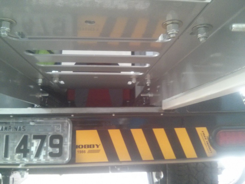

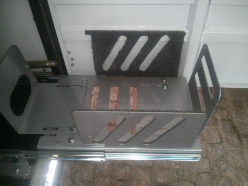

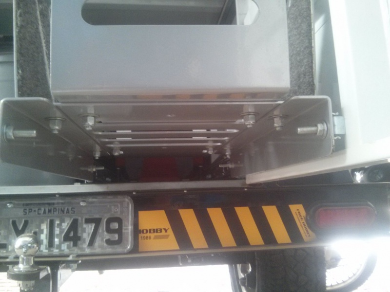

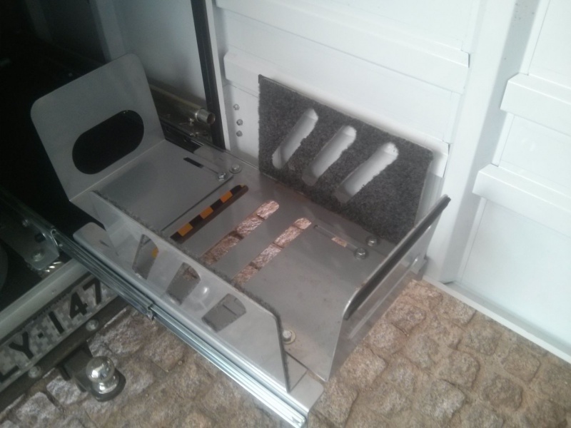

    Muito oportuna e importante sua solicitação, pois faltou mesmo detalhar melhor este projetinho nacional de fixação da geladeira importada via Elber.
    Um projeto feito pelo próprio construtor da carreta GO, a empresa Paes Engates & Free Hobby Carretas, a qual tem os gabaritos das peças.
    Mas é possível qq um fazer com o detalhamento fotográfico abaixo, sendo importante prever rasgos nas chapas do berço da geladeira para as saídas de ar e dos cabos elétricos.
    Fotos da parte inferior da estrutura:
    Anexo 446280
    Anexo 446281
    Fotos da estrutura estendida sem a geladeira nela, a qual é apenas encaixada, permitindo fácil remoção da mesma; note o acabamento interno com forração de feltro para não arranhar o corpo da geladeira no berço, e não provocar nenhum tipo de vibração ou barulho quando a mesma estiver encaixada neste berço:
    Anexo 446282
    Anexo 446283

    Ainda sobre o projeto de fixação da geladeira, o principal componente é o par de trilhos metálicos, destes usados por marceneiros, no sistema de correr gavetas dentro de armários de cozinha / dormitório.
    Colo novamente a tela de peças abaixo, onde mostra o fornecedor; usei um par de corrediças cujos braços estendidos tem capacidade de sustentar 100 kilos de peso.
    Anexo 446321

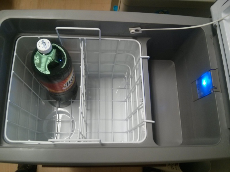

    Falando um pouco mais sobre a geladeira da Global One
    Volto a falar mais um pouco da geladeira que equipa a Global One, que é um importante acessório de conforto da carreta.
    Lá na gringolândia (e na Europa + Austrália) é vendida com o nome de Indel B Travel Box Portable Fridge Freezer:
    Indel B | Equipt Expedition Outfitters
    Aqui é importada pela empresa ELBER, comercializada com o nome de Refrigerador Mini Cab 41, a qual também dá a garantia e assistência técnica neste produto.
    Elber Geladeiras - Refrigerador Mini CAB 41
    O ponto alto é o compressor Danfoss, trabalha silencioso, é potente e econômico, sem drenar demais a carga da bateria, ao contrário de que acontece com compressores nacionais.
    Na prática, com esta geladeira 12 Vdc ligada em minhas duas baterias estacionárias em paralelo, e considerando ainda a carreta GO estacionada e com o motor diesel de meu Troller desligado e painel solar não conectado, resulta em 3 dias seguidos de capacidade de alimentação da carga elétrica necessária para energizar a geladeira, chega a 80 horas. Você poderá sair de sua casa na sexta de manhã e voltar no domingo a noite, e ainda terá carga na bateria e a geladeira ainda estará gelada e produzindo gelo...e na segunda você poderá então carregar a bateria com um simples carregador caseiro. Comprar saco de gelo? Ter água derretida na caixa de isopor? Beber bebida quente? Nunca mais....
    O interior ilumina-se ao abrir a tampa superior e é dividido em duas partes, cabendo na área mais profunda até 4 garrafas pets de 2 litros em pé:
    Anexo 446445

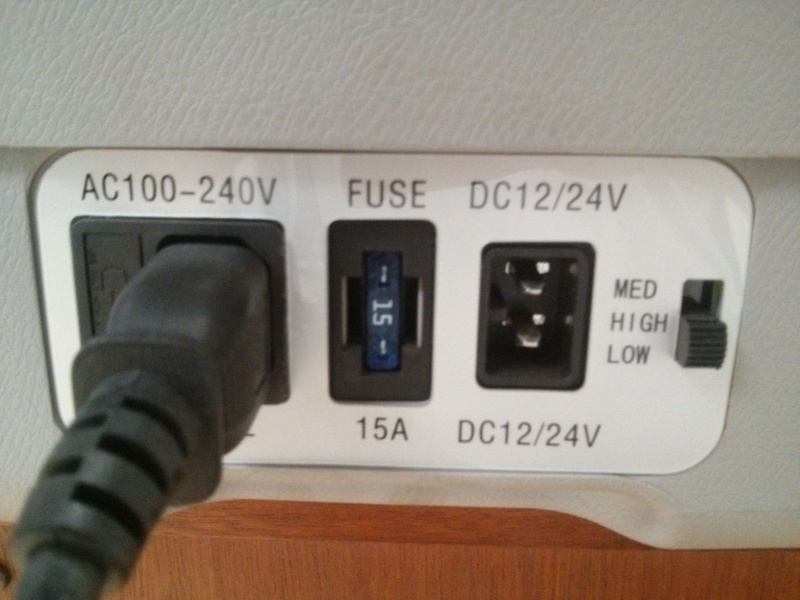

    Na parte traseira é onde tem as duas versáteis conexões para
    entrada 100 a 240ac e 12/24 Vdc (já vem com os cabos), fusível 15 amp e uma prática chavinha de consumo, que tem 3 posições, low/medium/high; deixo no modo low das 9 da noite as 9 da manhã, e medium durante o resto do dia, alcanço 80 horas de alimentação em 140Ah. Você poderá desligar a mesma da energia à noite ao dormir, sem abrir a tampa, que manterá o interior refrigerado; se quiser turbinar o frio e garantir uma latinha lourinha estupidamente gelada, ponha então a chave na posição high e ajuste a temperatura à 5 graus.
    conexões / comando traseiro:
    Anexo 446446

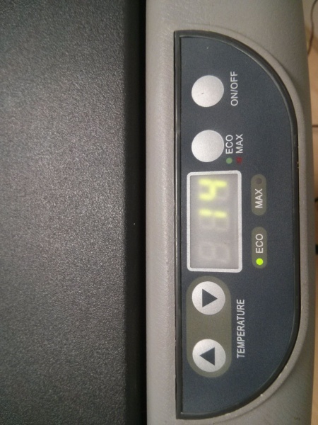

    Painel digital de controle de temperatura manual, composto de circuito eletrônico embarcado, digital e microprocessado, desliga a geladeira em caso de excesso de sobrecarga ou de aquecimento, voltando a ligar em seguida, tudo automático:
    Anexo 446447

    Vou conferir lá no tópico da tracker do Rubens este "enforca-gato" !
    A geladeira fica solta, entra meio que encaixada sob leve pressão entre as placas laterais do berço, mas passo em volta do conjunto um elástico destes que se usa em bagageiro de moto, com as extremidades das garras em plástico.

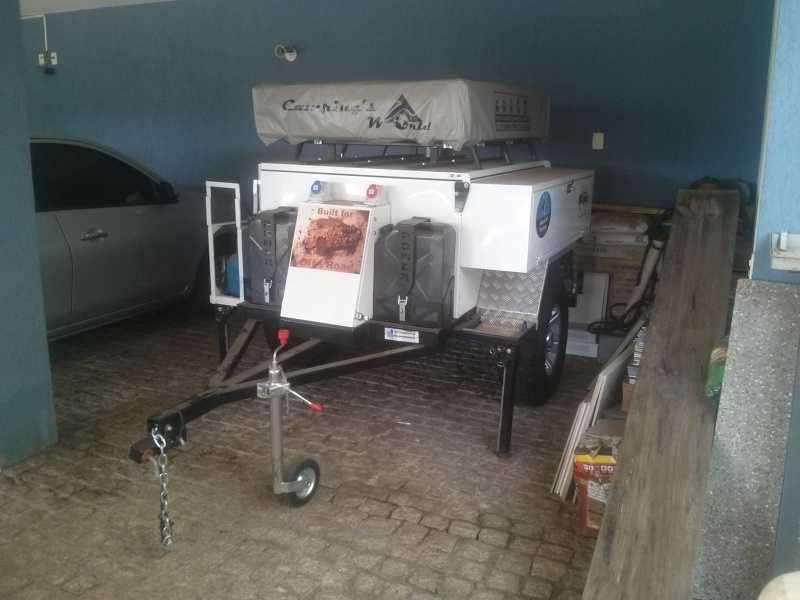

    Global One hangarada
    Abaixo duas fotos da Global One em modo "hangar" no sub-solo do prédio de minha empresa; notem a altura dela ao fundo da segunda foto:
    Anexo 446466
    Anexo 446467
    duas desvantagens:
    ocupa uma vaga de automóvel, não sendo uma carretinha destas que se guarda de pé em qq canto de parede;
    é um rabo na viatura.
    inúmeras vantagens:
    90% de tudo que se leva em uma viagem está sempre dentro dela;
    não se perde tempo em ficar garimpando o que deve ser levado à uma viagem;
    nada é esquecido pois a carga está sempre completa;
    leva muita tralha, é melhor levar a mais de que faltar;
    todo o material abaixo está sempre dentro do baú principal, sem contar ainda os baús laterais gourmet e de ferramentas, com os equipamentos também dentro:
    Anexo 446468
    Procedimento de partida numa viagem:
    1. carregar água nos 2 jerry-cans de 20 litros cada e no water-hydroller de 35 litros: leva cerca de 3 minutos, pois a 5 metros da vaga da garagem mostrada acima tenho uma torneira + mangueira para isto.
    2. abastecer o baú gourmet com comida e o baú principal com mochila de roupas: + 1 minuto.
    3. encaixar a geladeira no berço dentro do baú principal e plugar o cabo 12 Vdc às baterias: + 1 minuto
    (a geladeira fica na noite anterior à partida ligada em 110 Vac e já abastecida, sendo montada já devidamente "gelada"; este procedimento não rouba carga das baterias no start-up elétrico inicial).
    4. levantar as duas sapatas frontais de fixação, e com o auxílio da roda livre giratória remover a carreta manualmente da vaga, manobrando e alinhando a mesma na saída do pátio do portão do subsolo da garagem: + 2 minutos e 1 pessoa apenas dá conta disto (a garagem tem 17 metros de largura total).
    5. engatar a mesma no Troller, sendo:
    a. 3 plugs elétricos sendo + 12 Vdc do isolador de bateria, - 12 Vdc do mesmo isolador e o plug geral da sinalização);
    b. fixar cambão no acoplador de engate multi-axis;
    c. prender corrente de proteção secundária;
    d. prender / suspender roda livre giratória.
    tempo de + 3 minutos
    Previsão de 10 minutos para o conjunto viatura + carreta cair na estrada, fazendo tudo com muita calma e segurança.
