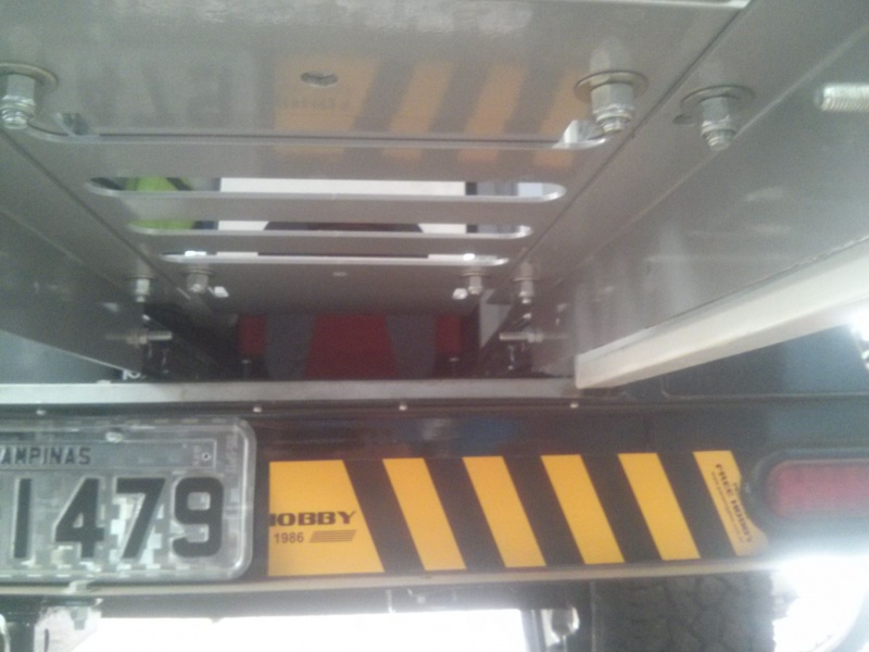

    Citação Postado originalmente por GALEGUITO Ver Post
    Nilton, com a geladeira puxada para fora como nas fotos que você postou, se puder, tire uma(s) foto(s) por baixo da parte inferior da chapa onde a geladeira foi fixada. Vai ajudar ainda mais.
    Obrigado.
    Galeguito,
    Retornei só agora neste final de tarde de minhas férias litorâneas que passo no Guarujá entre os anos novo e velho, na minha praia preferida daquela ilha, a tradicional e bela Pitangueiras.
    Lá não costumo entrar na www, mas apenas curtir praia, verão e cerveja gelada!!!
    Mas tem também a parte chata, levar e buscar a filha nas baladas de final de ano...prá lá do Perequê...e naquele trânsito pesado até de madrugada...
    Pode deixar, vou providenciar mais fotos.
    Um ótimo 2014 a todos !!!
    Obrigado.
    Galeguito,
    Muito oportuna e importante sua solicitação, pois faltou mesmo detalhar melhor este projetinho nacional de fixação da geladeira importada via Elber.
    Um projeto feito pelo próprio construtor da carreta GO, a empresa Paes Engates & Free Hobby Carretas, a qual tem os gabaritos das peças.
    Mas é possível qq um fazer com o detalhamento fotográfico abaixo, sendo importante prever rasgos nas chapas do berço da geladeira para as saídas de ar e dos cabos elétricos.

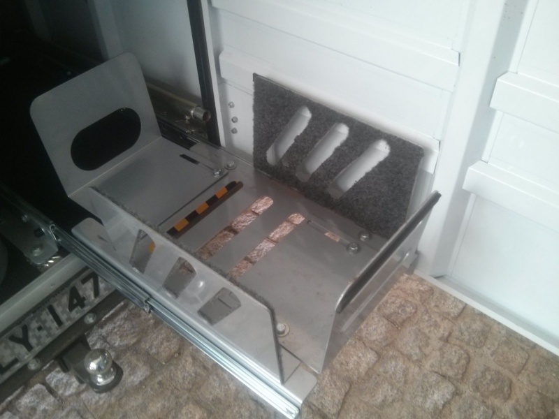

    Fotos da parte inferior da estrutura:
    Alguem conhece quem fabrica reboques assim no Brasil-img_20140108_165100.jpg
    Alguem conhece quem fabrica reboques assim no Brasil-img_20140108_165104.jpg
    Fotos da estrutura estendida sem a geladeira nela, a qual é apenas encaixada, permitindo fácil remoção da mesma; note o acabamento interno com forração de feltro para não arranhar o corpo da geladeira no berço, e não provocar nenhum tipo de vibração ou barulho quando a mesma estiver encaixada neste berço:

    Ainda sobre o projeto de fixação da geladeira, o principal componente é o par de trilhos metálicos, destes usados por marceneiros, no sistema de correr gavetas dentro de armários de cozinha / dormitório.

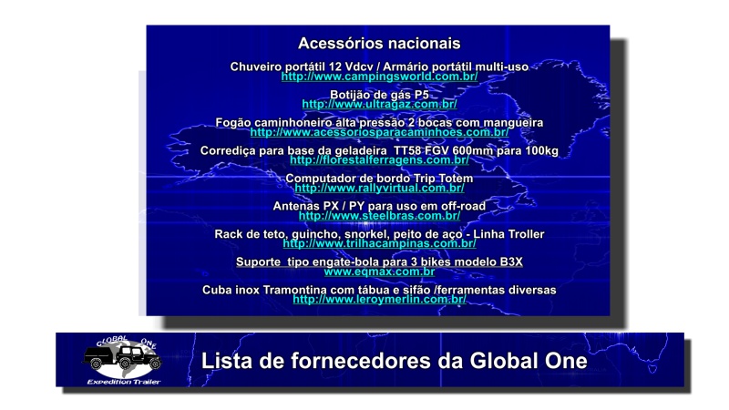

    Colo novamente a tela de peças abaixo, onde mostra o fornecedor; usei um par de corrediças cujos braços estendidos tem capacidade de sustentar 100 kilos de peso.

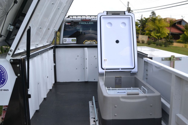

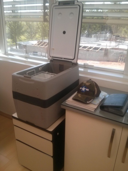

    Falando um pouco mais sobre a geladeira da Global One
    Volto a falar mais um pouco da geladeira que equipa a Global One, que é um importante acessório de conforto da carreta.
    Lá na gringolândia (e na Europa + Austrália) é vendida com o nome de Indel B Travel Box Portable Fridge Freezer:
    Indel B | Equipt Expedition Outfitters
    Aqui é importada pela empresa ELBER, comercializada com o nome de Refrigerador Mini Cab 41, a qual também dá a garantia e assistência técnica neste produto.
    Elber Geladeiras - Refrigerador Mini CAB 41

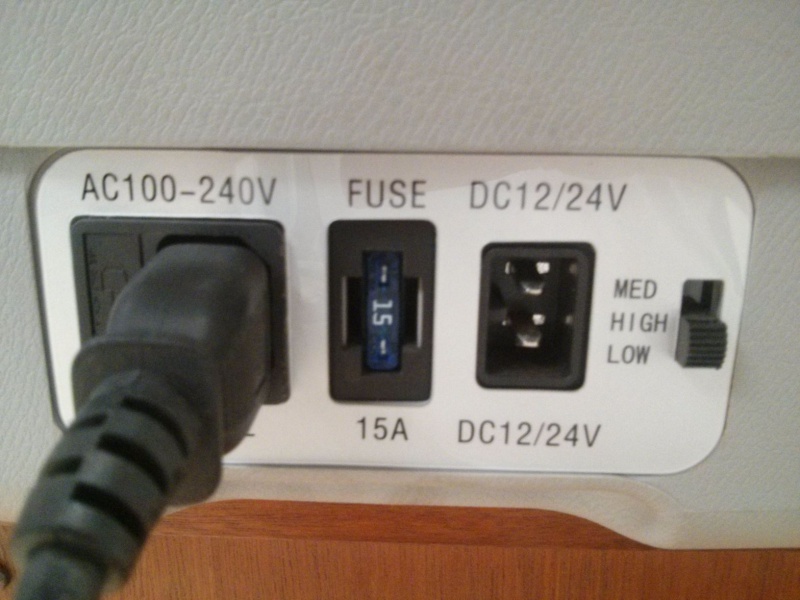

    O ponto alto é o compressor Danfoss, trabalha silencioso, é potente e econômico, sem drenar demais a carga da bateria, ao contrário de que acontece com compressores nacionais.
    Na prática, com esta geladeira 12 Vdc ligada em minhas duas baterias estacionárias em paralelo, e considerando ainda a carreta GO estacionada e com o motor diesel de meu Troller desligado e painel solar não conectado, resulta em 3 dias seguidos de capacidade de alimentação da carga elétrica necessária para energizar a geladeira, chega a 80 horas. Você poderá sair de sua casa na sexta de manhã e voltar no domingo a noite, e ainda terá carga na bateria e a geladeira ainda estará gelada e produzindo gelo...e na segunda você poderá então carregar a bateria com um simples carregador caseiro. Comprar saco de gelo? Ter água derretida na caixa de isopor? Beber bebida quente? Nunca mais....
    O interior ilumina-se ao abrir a tampa superior e é dividido em duas partes, cabendo na área mais profunda até 4 garrafas pets de 2 litros em pé:
    Alguem conhece quem fabrica reboques assim no Brasil-img_20140110_085741.jpg
    Na parte traseira é onde tem as duas versáteis conexões para
    entrada 100 a 240ac e 12/24 Vdc (já vem com os cabos), fusível 15 amp e uma prática chavinha de consumo, que tem 3 posições, low/medium/high; deixo no modo low das 9 da noite as 9 da manhã, e medium durante o resto do dia, alcanço 80 horas de alimentação em 140Ah. Você poderá desligar a mesma da energia à noite ao dormir, sem abrir a tampa, que manterá o interior refrigerado; se quiser turbinar o frio e garantir uma latinha lourinha estupidamente gelada, ponha então a chave na posição high e ajuste a temperatura à 5 graus.
    conexões / comando traseiro:

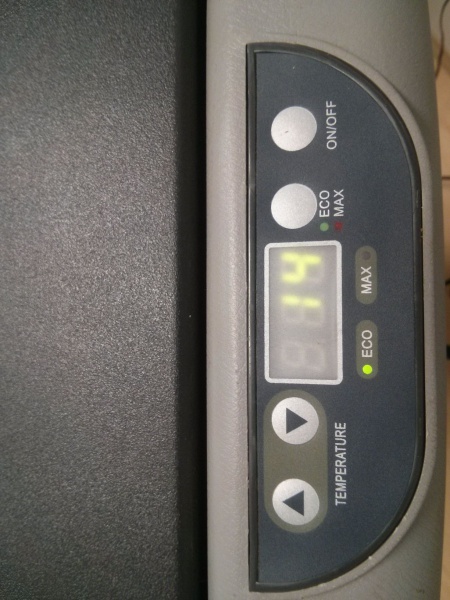

    Painel digital de controle de temperatura manual, composto de circuito eletrônico embarcado, digital e microprocessado, desliga a geladeira em caso de excesso de sobrecarga ou de aquecimento, voltando a ligar em seguida, tudo automático:
    Alguem conhece quem fabrica reboques assim no Brasil-img_20140110_085759.jpg
    Outra vantagem é a relação do benefício portabilidade x capacidade. Esta geladeria de 41 litros é a ideal, nem muito pequena onde não cabe nada e nem muito grande sem virar um pesado trambolhão.
    Dá para levar no porta-malas de sua SUV ou caçamba de sua picape, dá para usar no outdoor e também no indoor. Vem um kit separado para montar duas alças para facilitar o transporte manual, mas eu não montei, pois estas alças iriam bater na tampa traseira da GO, não permitindo o seu fechamento.

    Modalidade indoor em meu escritório:
    Alguem conhece quem fabrica reboques assim no Brasil-img_20140108_170231.jpg
    Indel B 41, the world's best electrical and portable fridge/freezer!!!

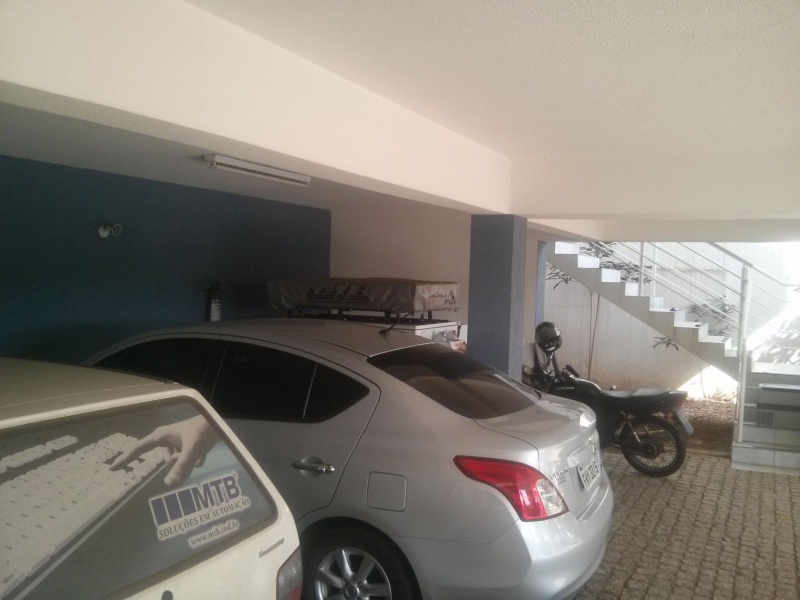

    Global One hangarada
    Abaixo duas fotos da Global One em modo "hangar" no sub-solo do prédio de minha empresa; notem a altura dela ao fundo da segunda foto:
    Alguem conhece quem fabrica reboques assim no Brasil-img_20140108_165241.jpg
    Alguem conhece quem fabrica reboques assim no Brasil-img_20140108_165325.jpg
    duas desvantagens:
    ocupa uma vaga de automóvel, não sendo uma carretinha destas que se guarda de pé em qq canto de parede;
    é um rabo na viatura.
    inúmeras vantagens:
    90% de tudo que se leva em uma viagem está sempre dentro dela;
    não se perde tempo em ficar garimpando o que deve ser levado à uma viagem;
    nada é esquecido pois a carga está sempre completa;
    leva muita tralha, é melhor levar a mais de que faltar;
    todo o material abaixo está sempre dentro do baú principal, sem contar ainda os baús laterais gourmet e de ferramentas, com os equipamentos também dentro:
    Procedimento de partida numa viagem:
    1. carregar água nos 2 jerry-cans de 20 litros cada e no water-hydroller de 35 litros: leva cerca de 3 minutos, pois a 5 metros da vaga da garagem mostrada acima tenho uma torneira + mangueira para isto.
    2. abastecer o baú gourmet com comida e o baú principal com mochila de roupas: + 1 minuto.
    3. encaixar a geladeira no berço dentro do baú principal e plugar o cabo 12 Vdc às baterias: + 1 minuto
    (a geladeira fica na noite anterior à partida ligada em 110 Vac e já abastecida, sendo montada já devidamente "gelada"; este procedimento não rouba carga das baterias no start-up elétrico inicial).
    4. levantar as duas sapatas frontais de fixação, e com o auxílio da roda livre giratória remover a carreta manualmente da vaga, manobrando e alinhando a mesma na saída do pátio do portão do subsolo da garagem: + 2 minutos e 1 pessoa apenas dá conta disto (a garagem tem 17 metros de largura total).
    5. engatar a mesma no Troller, sendo:
    a. 3 plugs elétricos sendo + 12 Vdc do isolador de bateria, - 12 Vdc do mesmo isolador e o plug geral da sinalização);
    b. fixar cambão no acoplador de engate multi-axis;
    c. prender corrente de proteção secundária;
    d. prender / suspender roda livre giratória.
    tempo de + 3 minutos
    Previsão de 10 minutos para o conjunto viatura + carreta cair na estrada, fazendo tudo com muita calma e segurança.

    Citação Postado originalmente por Nilton J Ver Post
    Alguem conhece quem fabrica reboques assim no Brasil-img_20140110_085822.jpg
    Modalidade outdoor em minha carreta GO:
